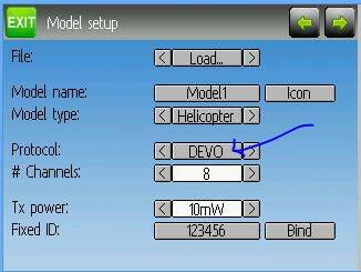

1)如果我要将devo8弄成JR/Futaba/华科尔那种传统的界面,肯定不会比现在界面差,只是那不是我目前该考虑的问题。 现在这种设置,万一不理解每个设置的含义,比如用ail/elev来设置safty sw,很容易就造成失控或者炸鸡,实在不是一个好的用户体验
2)双向不是关了,是放到devo协议里面了. 附件的版本已经解决了双向无法正确显示温度以及乱报警的问题。

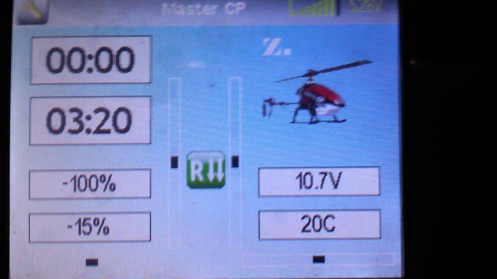

<DEVO 8 - v2.0.4更新>
刷機成功後,別忘了校正搖桿!
延續2.0.3的更新,已修正了雙向溫度回傳問題以及因變換發射功率導致重啟問題。
目前測試一切正常了suv大真是辛苦囉
備註:已測試Genius CP、Mini CP、V120D02S、Master CP、V450D03翻飛正常,建議暫時不要使用多段式參數設定(未確認是否有問題),避免錯誤重啟造成NO控問題,小弟所附的模型參數並未採用多段式參數,請放心
小弟也在此版加入了部份E文字語翻譯
雙向功能開啟方法在 [284樓] suv大大說明
不過說也奇怪,小弟可沒接GPS,怎會有緯度的數字出現!?
