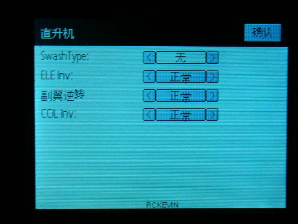

發表於 2012年12月3日 12:27 AM | 顯示全部樓層
小弟努力學習如何使用這更新軟體~
有點小問題~{之前應該有人問過~但沒人回答}
如果不裝3G陀螺儀前提下~
“120度CCPM混控” 要怎設定~?

發表於 2012年12月3日 01:23 AM | 顯示全部樓層
原帖由 kkk123 於 2012年12月3日 00:27 發表
小弟努力學習如何使用這更新軟體~
如果不裝3G陀螺儀前提下~
“120度CCPM混控” 要怎設定~?
這個問題我之前也搞很久.....後來才知道是這樣
1.機型選擇的直升機上點下去
2.出現這個頁面,SwashType就是斜盤類型的選擇,有 [無] ,[120] ,[120X] ,[140] ,[90] 5種,你應該就是用120
3.接下來到混控頁面,把你的3個伺服通道改成循環1,2,3.....
4.進入升降,改成循環1,.......以此類推
5.改好了就會像下圖,通道1,2,6變成循環1,2,3
6.然後會在通道8之後出現3個虛擬通道,循環副翼,升降,col(集体縲距,就是pitch的意思)
這3個就是用來調整的,其他的應該自己摸摸就會了解
加油!!!!
 樓主| 發表於 2012年12月3日 01:51 PM | 顯示全部樓層
回復 275樓 奈米 的帖子
哈哈~有了
小弟還在那邊想說,有翻譯到傾斜盤類型卻找不到要去哪弄出來,原來"直升機"可以點 = =
這也太不明顯了吧,補上貼圖更清楚,設定項真是仔細。
