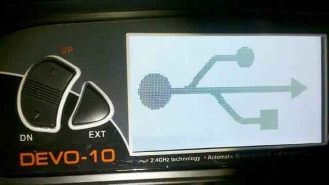

devo10已经基本弄好了,剩余的三个页面(usb, scaner, telemetry)都是不影响飞行的,试飞了MINICP几次,还没有失控,只是缺省的亮度耗电太大,亮度调到到3以下才正常,不知道用了deviation8的模友耗电情况如何

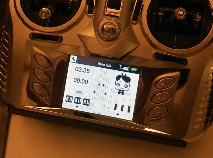

我把devo8刷機後的介面改成黑白樣式
增加辨識度
有需要的可以下載檔案後解壓縮到遙控器裡
[ 本帖最後由 rckevin 於 2012年11月2日 04:11 PM 編輯 ]
DEVO8SKIN.zip
443.05 KB, 下載次數: 596
發表於 2012年11月2日 04:15 PM | 顯示全部樓層
回復 134樓 rckevin 的帖子
太讚了 ~~~~~~~~~~~~~~

終於給他搞懂怎麼Make了,開始試用 deviation - DEVO10!
想要當白老鼠的人可以下載原始碼,依照頁面說明,每一步都要做到才能編譯成dfu (我可是猜了很久)。好處是每次改版都能馬上測試!
https://bitbucket.org/sunvsuv/deviationfor6810
怕麻煩的人可以下載devo10.dfu,用華科爾更新程式安裝Upgrade,然後依照deviation說明,重開機讓Windows找到這個儲存裝置並格式化,完成後把filesystem裡面的東西Copy進去就好了!
http://www.deviationtx.com/release-notes/12-version-1-1-2
devo10.rar
97.42 KB, 下載次數: 478
filesystem-devo10.rar
552.93 KB, 下載次數: 457
