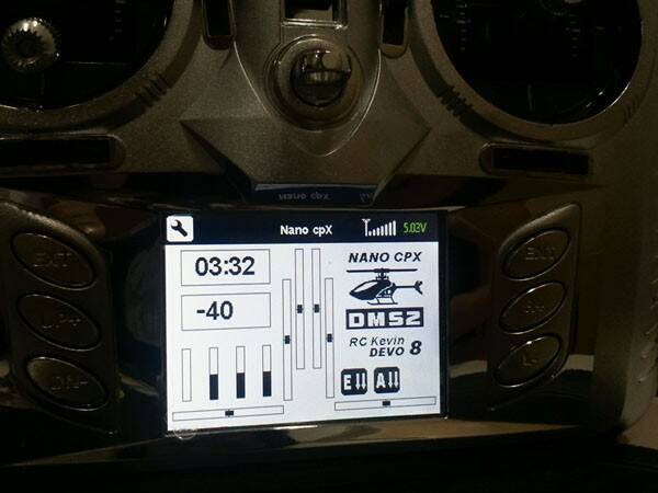

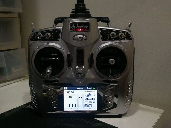

發表於 2012年10月25日 01:35 AM | 顯示全部樓層
因為devo8螢幕彩色背景圖示有點不太顯眼
於是自己改成黑白像素介面
看起來清楚多了
dsm2打錯成dms2
