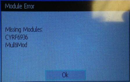

發表於 2014年7月4日 09:02 AM | 顯示全部樓層
尋求協助!! Devo12 最新兩個版本都是這樣
大大你的高頻頭沒安裝好 或有問題哦 必須拆控看看有沒有問題  詳情 回復 發表於 2014年7月4日 04:39 PM
