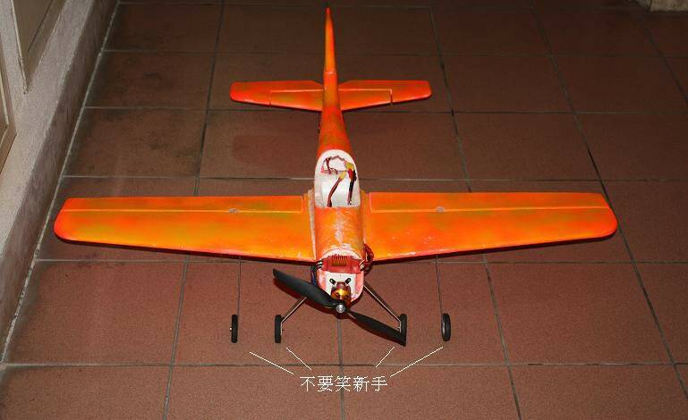

大大,真的打折耶!買了一個 11.1V 導風扇,30 C 電池的話,標示 800g 推力,裝上中紅箭(翼展八百多mm),試過連浮都浮不起來。
昨天拍了照,機身用膠水上了兩遍,再噴保麗龍漆,很容易掉漆,改天還要全部刮掉。

用OPP膠帶來貼機機就不錯.不喜歡直接撕掉另外重貼就好了喔...

大大,說的也是,我用一整罐噴漆,都不夠用,只好補上一些黃色,結果變迷彩了。我的其他飛機一律貼滿透明的膠帶,被飛友唸 "你這樣貼飛機會變重",後來都只貼機肚、翅膀下方,不敢貼上面。其實我心想 "就算整捲貼上去,也沒有多重"

大大, 您是第一次組的話, 我要給你拍拍手啊, 沒人教, 自己摸索這樣組已經很棒了.下一次您會更有經驗, 比如說, 需要頭壓重的飛機, 在您配置(假組合)的時候, 就可以先往前移. 電池艙不夠大, 但都是因為模具是很久以前為了舊的碳刷馬達設計(那時只有鎳鉻鎳氫電池, 沒有鋰聚), 所以配重在您搭了無刷加鋰聚之後, 大部分都是需要調整的.
我的小福(已經是左岸改過版的新小福), 用450馬達機頭還壓了50克....
對了, 壓頭的話, 您可以去買這種鉛片.
模型店賣的比較貴, 您也可以去釣具行買.
它有背膠, 可以用剪刀剪開, 很方便.
