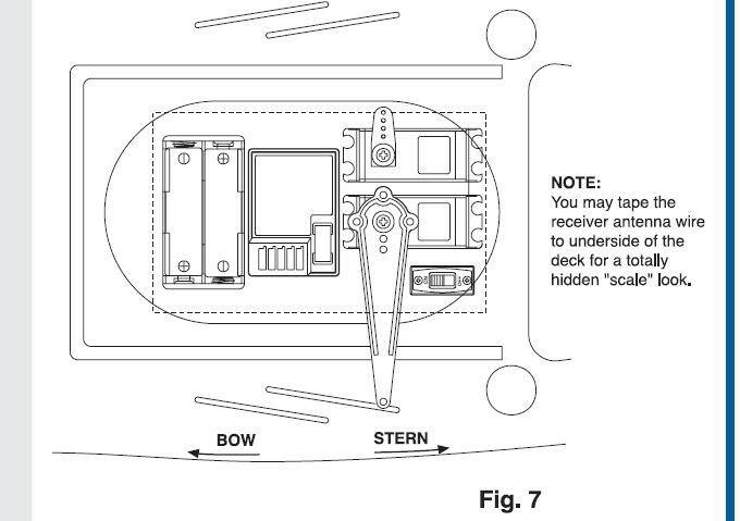

回復 36樓 魚兒 的帖子
真懷疑這週末能下水!
光是這五根線就搞得我七葷八素,腰酸背痛!
那位大大可以幫我看看綁的對不對啊?
另請問如果裝上那兩個裝飾用的steering wheels,
船艙蓋不是被擋住而無法放入或取出嗎?
thanx!

線看起來是沒錯
不過伺服器座裝錯邊了
這個方向要拉帆會很吃力(應該會拉不動)
船艙蓋可以略微彎曲,所以不用擔心被擋住的問題
而且一般要換電池的情況,船艙蓋可以不用完全打開

KC大把艙蓋下方的圓削成方的呀!
接收的開關次數大於換電池的次數
我想KC大會遇到的問題是
半開艙蓋, 會摸不著開關 , 我也很困惑這個問題(開艙蓋會卡到輪, 開關也摳不到)
伺服座的位置? 這不是原廠說明的方式嗎?
倒是位置太過後方了, 拉繩是很吃力吧!

這是原廠說明書servo的安裝方式,
拉不動帆,那問題就大條啦!
請問正確的servo及電裝盒位置是如何?

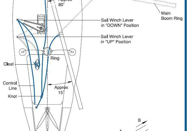

另請問上圖紅圈內的兩條線,
打結連接後main/jib line是死結,還是可以滑動的?

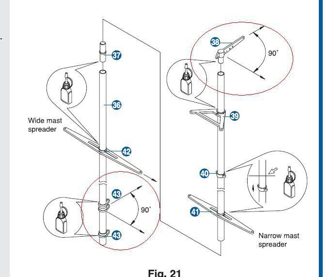

另請問下圖的紅圈內零件,
黏住後是要和其他部位有90度的角度?
(例如43與42是90度角)

另請問上圖紅圈內的兩條線,
打結連接後main/jib line是死結,還是可以 ...
伺服器的位置是可以調整的,拉帆索與擺臂運作順暢即可。
圖示紅圈那個是死結,一條主控索同時控制主帆與前帆。
組裝最重要的是拉帆索長度的調整:收、放帆時,橫桿角度要符合說明書圖示。
主帆拉帆索會經過一個小圈,這個圈圈的位置也要注意,會影響主帆的收放。
桅杆上各部都是90度沒錯。
