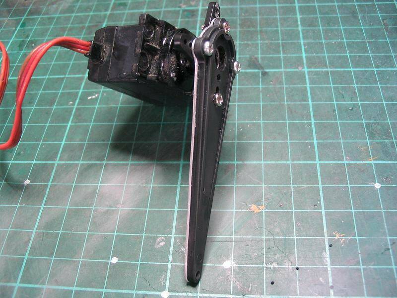

覺得sail servo的擺臂有點軟,
用1mm的鋁板補強一下,
不知鋁板的孔是否會磨損布線?
另請問servo有必要做防水嗎?
thanx!

我是用1支賓阿勾在孔上, 比較不會磨, 又可以比較滑
可以的話, 做做防水, 沒人沒差, 進水就差多了
基本上不會進水, 但如果風大浪湧的, 我的是會進水, 應該都是從艙蓋, 拉桿孔, 鱦索孔進去的
木盒也做吧! 今天的梅雨季, 我的已經變黑的, 淘汱了

原廠伺服座設計佳,不會淹到水。
接收機與電池做防水即可。
剛開始先按照說明書組裝即可,先下水再說。
等航行幾次後,就會比較有概念,再看情形修改不滿意的地方。

我會建議換鉸盤式伺服器一次到位.但循環走線又得動腦力.
