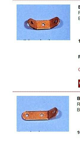

這個東西老外叫bowsie,遙控帆船上都是用3孔的,會比較牢固。
曲型的很少人用,不過也是3孔的: ScreenHunter_54 Oct. 25 09.25.jpg
http://www.model-dockyard.com/acatalog/Aeronaut_Yacht_Fittings.html
