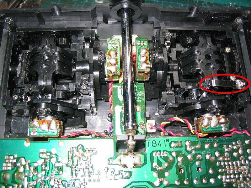

船沒到遙控器先得調整一下!
老Futaba四動FP-T4NBL,
右邊控制rudder servo,
左邊上下控制sail servo角度似乎只能操控到60度,
左邊左右方向則可以操控到約90度,但是是彈簧回中立點,
不能向上下方向的有定位板停在想要的位置,
拆開看了一下,
上下左右好像可以對調位置,
但又不敢硬拆,
老遙控器恐怕也用不到其他地方,
乾脆把右邊用不到的定位凹槽片(紅圈)剪下來移到左邊(黃圈),
再把原來上下的定位板改成左右,
彈簧則改成上下,
不知道是否多此一舉,
如果不對的話再換回來吧!

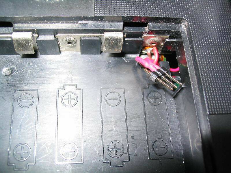

電池多焊一個接頭來用3s 2200mah,
(手邊沒有適當的接頭,只好拿這個來代替)
裝上12點多V的鋰電一段時間後,
遙控器會有溫熱的感覺,
看樣子還用AA電池好了!
