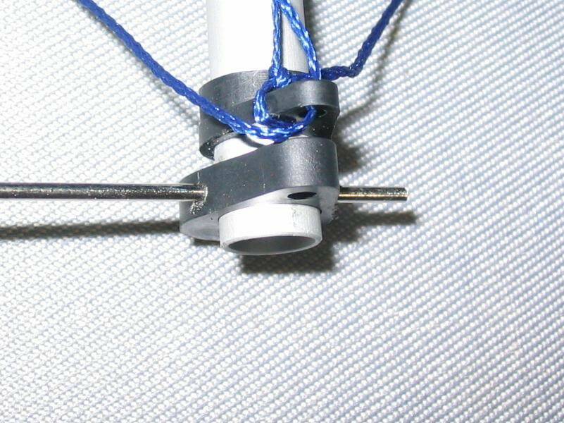

不想在鋁管上鑽孔,
利用束線帶先把有礙收納的spreaders移除掉,
797005
797006
移除掉spreaders之後,
main mast好像較易原地旋轉,
不知跑起來是否會有影響?
如果有的話,
main mast底座要想辦法 ...
Victoria 要有spreader啦,不能拿掉喔......除非主梶要改成插到艙底的那種。
剛入門的話,要多花時間在帆船的航行上,以培養經驗。
多玩幾艘船以後,才能了解各艘船的優缺點,再加以改良。
雷虎出的船就屬Victoria 最不需要改裝就能符合一般需求,這點連ETNZ都輸。
若硬要挑毛病,就是Vicotoria 帆的材質很厚,ABS船殼厚重,會影響速度,也不利於弱風航行。
要大幅提升性能最直接的方式,就是更換主副帆
若對進階的改船有興趣,可參考:Victoria  Step-by-Step
這裡有調船指南: Victoria Tuning (第6頁有關線的鬆緊)

感謝flyerboy大的詳細說明,
下午想想,
有做有保佑,
免的發生憾事,
利用轉向拉桿的餘料,
希望達到效果!
