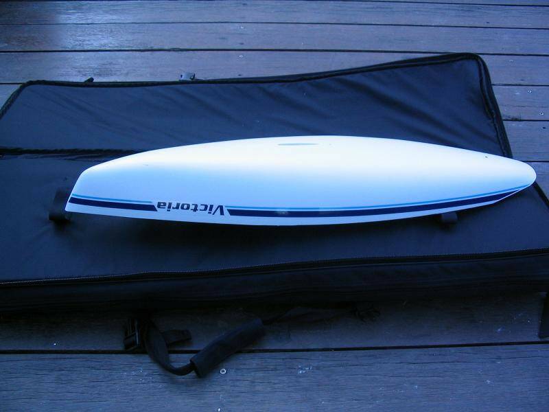

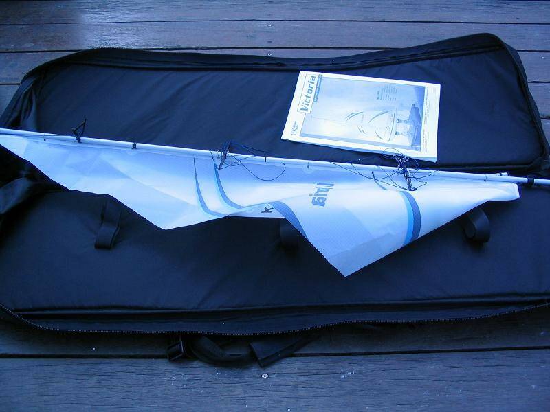

怕準備工作會很久,
提早30分鐘到場,
槍袋一邊放帆一邊放船體,

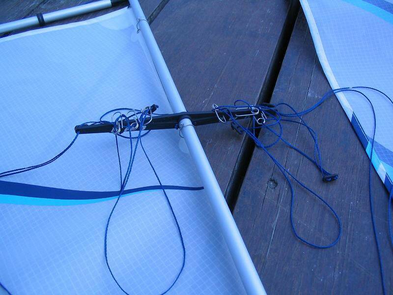

在上mast spreader鑽一個洞,
收放backstay line,
在下mast spreader左右兩邊各鑽三個洞,
收放左右兩邊各三條的line,
下次要把這些線纏繞在spreaders上收納,
避免互相干擾,
初次現場組裝,
花了大約20分鐘,
弄完才發現main mast把線卡在另一邊,
拆掉重弄再加上調整,
花了40分鐘才搞定下水,

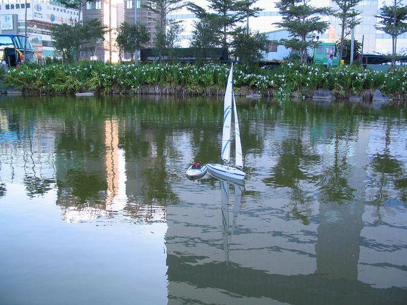

但是下水後就忘了準備的辛苦,
今天的風不錯玩,
美中不足的是前面大樓引起的風向亂流,
(一隻手玩一隻手拍)
近拍
帶去的小噴噴沒空玩,
一顆電池都沒用完,
愉快的玩了兩個小時,
最後擱淺收工,

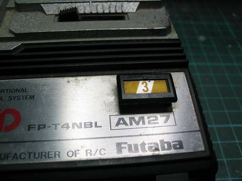

為何擱淺?!
和張兄的kyosho 612搖控器干擾!
(AM27 3號 橘色)
上次玩小帆和魚大的海風號互相干擾,
請問露天上賣的特殊頻率晶體27.520可以解決問題嗎?

發表於 2012年10月20日 06:50 PM | 顯示全部樓層
還真是貼無!!!!!!!!!!!!!!
"搖曳生姿"好看!!!!!!!!!!!!
[ 本帖最後由 jys9273 於 2012年10月20日 06:52 PM 編輯 ]
發表於 2012年10月20日 08:47 PM | 顯示全部樓層
輕鬆~~~, 讚!!
前帆索有些鬆...
[ 本帖最後由 neo2000 於 2012年10月20日 08:51 PM 編輯 ]
 樓主| 發表於 2012年10月20日 09:12 PM | 顯示全部樓層
回復 71樓 neo2000 的帖子
感謝neo大補貼,
個人覺得有幾個地方需要調整,
1.sail rings 太小,
使的帆環扣太接近main mast,
會讓main sail卡住mast spreaders而變型且轉動不易,
2.boom rings 如果不固定,
在強風拍打下會發生滑動的情形,
3.jib line 上端的 line adjuster也會在強風拍打下滑動,
而造成jib往下掉,
4.eyelet的繩結,似乎蠻容易鬆脫的,
5.有些繞線似乎是多餘的,
6.兩節main mast銜接處需要補強,
這些可能是我沒處裡妥當,
繼續加強!
另請問如何知到手上的老搖控器頻率是多少?
這個晶體標示是硬拔出來嗎?
thanx!
