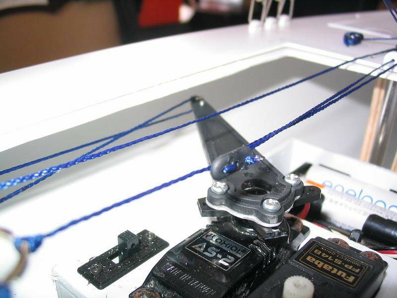

這3處都太鬆了,調整器在繩索拉緊時, 至少要在中間

發表於 2012年10月19日 09:08 AM | 顯示全部樓層
原帖由 kc092755 於 2012年10月18日 09:07 PM 發表
按照說明書要求的長度,
有些線好像都太長了,
像這這圖內的三條線都已收到最緊,
卻還是鬆垮垮的!
另請問silver ring的位置可以嗎?
thanx!
794868
你的伺服器盒的位置有往後面移,
所以拉帆索的長度不能依照說明書,要縮短一點。
說明書圖示得很清楚,就依照圖解施工就好了。
伺服器出力不用太高,不然會很耗電的。會覺得 "拉不動",可能是因為拉帆索沒有正確調整的關係。
Victoria 主帆邊緣往往會卡到後曳索 (梶杆頂端到船尾那條backstay)。
可自行加長梶杆頂端那根 (這比較費工),或是自行裁剪主帆邊緣。
這艘也是我的第一艘帆船,真是充滿無限回憶。

 樓主| 發表於 2012年10月19日 10:26 AM | 顯示全部樓層
回復 57樓 flyerboy 的帖子
感謝詳細說明及影片分享,
真希望我的victoria可以順利出航!
請問flyerboy大用的是哪一個servo?
把電裝盒的位置往前移了約4cm,
(離keel tube 約1cm)
多鑽了兩個control line 的孔,
收帆情形仍未見改善,
sail servo及control line的位置,
不知哪裡出問題?
另請問家用立扇最強的風大約是幾級風?
thanx!
[ 本帖最後由 kc092755 於 2012年10月19日 01:01 PM 編輯 ]
發表於 2012年10月19日 06:10 PM | 顯示全部樓層
原帖由 kc092755 於 2012年10月19日 10:26 AM 發表
感謝詳細說明及影片分享,
把電裝盒的位置往前移了約4cm,
(離keel tube 約1cm)
795139
收帆情形仍未見改善,
79514 ...
可增加伺服器行程,至125% 或 135%。
但主要還是要仔細調整拉帆索的長度......
Victoria 有很地方可調整線的長度,多試試看就能解決了。
發表於 2012年10月19日 06:49 PM | 顯示全部樓層
前帆後拉線點太後.因該和船體那個點垂直
前帆後拉線點太後.因該和船體那個點垂直
快拆的點因該是在鐵圈的上方
快拆的點因該是在鐵圈的上方
感謝詳細說明及影片分享,
把電裝盒的位置往前移了約4cm,
(離keel tube 約1cm)
795139
收帆情形仍未見改善,
79514 ...
我發現有兩個點不對?
