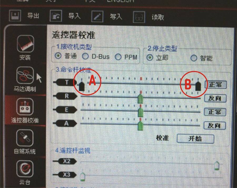

另外因為說明書上寫的左滑~右滑~不知以那邊為主~
如圖應該是 [B]處是油門全開沒錯吧??
