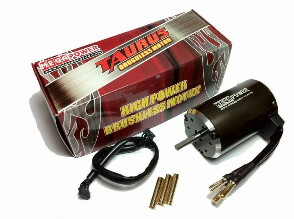

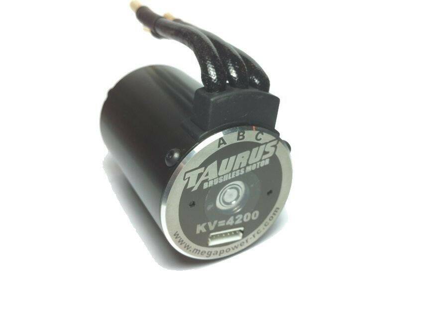

發表於 2012年10月7日 09:06 AM | 顯示全部樓層
用Mega Power HV 4.5T 也不錯喔!^_^
10SC + 2S Li-Po
10TT + 2S Li-Po
9e + 4S Li-Po
另外用這棵4060-4200KV 4極有感更兇喔 "2S + 18T馬達齒 ",晚些再上傳影片!
