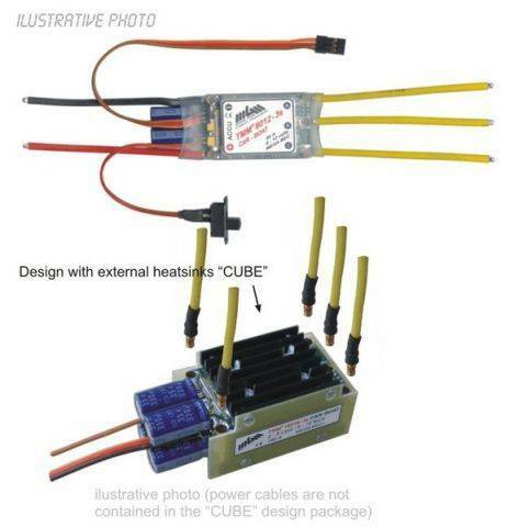

可能變成7XL  跑14CELL  或者7L跑12CELL! ...
連續160a 瞬間200a  是車用的~~~~

又拱手讓出一個好電變
5K就可以買到那麼好東西
應該自己買
算啦  也讓一個給阿信兄了
大頭 等你拿到手  送來做水冷的套件吧
要花一些時間
發表於 2006年7月25日 09:21 PM | 顯示全部樓層
雨辰哥可能需要請您拆掉bec了!!
我大概看一下!!  就算用7L跑12CELL  只會造成超高安培!!!  不見得比較快~~
如果使用7XL 跑14CELL  安培不高且V940/3都還可以撐得住~~~
兩個比較下來轉速可能都剩2萬5千轉!  但是安培差了40安培左右!!!!!

拆就拆啊  只要紅色那條線不要 就OK啦
不需要真的把BEC晶體拆掉啦
東西到了多測試啦
發表於 2006年7月25日 10:13 PM | 顯示全部樓層
不過他限定17V內!  但是可以使用5s LI電池...如果說拆掉了...有可能可以變成到20v嗎??  14CELL 這樣衝飽電會超過16.8V  長期這樣使用下來是否會有損害阿?

這樣不會有事的啦
連5LI-PO都可以撐
沒問題啦
