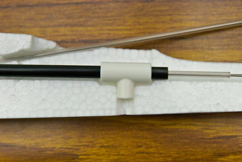

V5機身中有埋入碳棒算是加分
V2就沒有不過還是有預留埋碳棒的位置

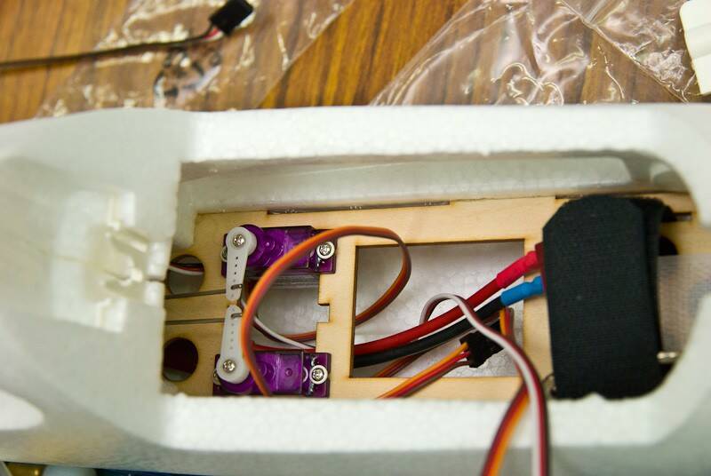

附上航空合板一塊連魔鬼氈束帶都有
真是太貼心了
ELE和RUDO伺服機也是固定在這塊合板上
拉桿經由機體中央和碳棒通到幾尾
機體碳棒還要穿上一塊塑膠件供固定尾輪之用

電變的安裝也有一點問題
雖然像我這樣安裝也可以
但是不免想到要是電變哪一天掛了我不就要把機子挖開才能更換電變了嗎
就算延長馬達端的電線讓電變進入合板下方也不行啊
因為那是機艙內僅存的空間了
別忘了接收和伺服機還沒放進去呢
最後只好委曲求全裝這樣了
萬能的天神啊!請保佑我的電變別壞掉啊!
