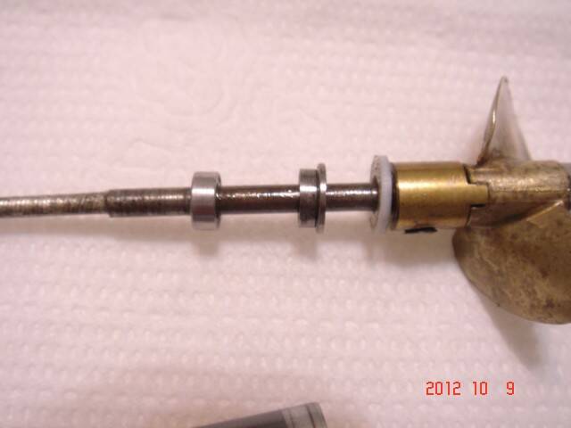

以下補上 L450 尾軸抽換軸承成鐵彿龍管
轉動時是鐵彿龍與鐵彿龍之間轉動 聲音小很多
因L450 常進水馬達前端軸承鏽嚴重些  要每次上油
照片提供參考
L450 尾軸抽換 (原來配備)
L450 尾軸抽換 (原來配備)
原兩軸承中間套鋁管 中空處潤滑油 為減低牛角與軸套磨損套了鐵彿龍片

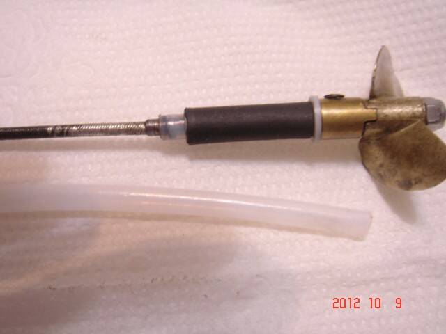

找了3.5MM 4MM 5MM 與熱縮管 組成鐵彿龍軸套
因為3.5MM 與4MM 中間間隙大一些 可輕易鬆動 轉動
