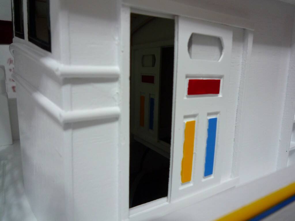

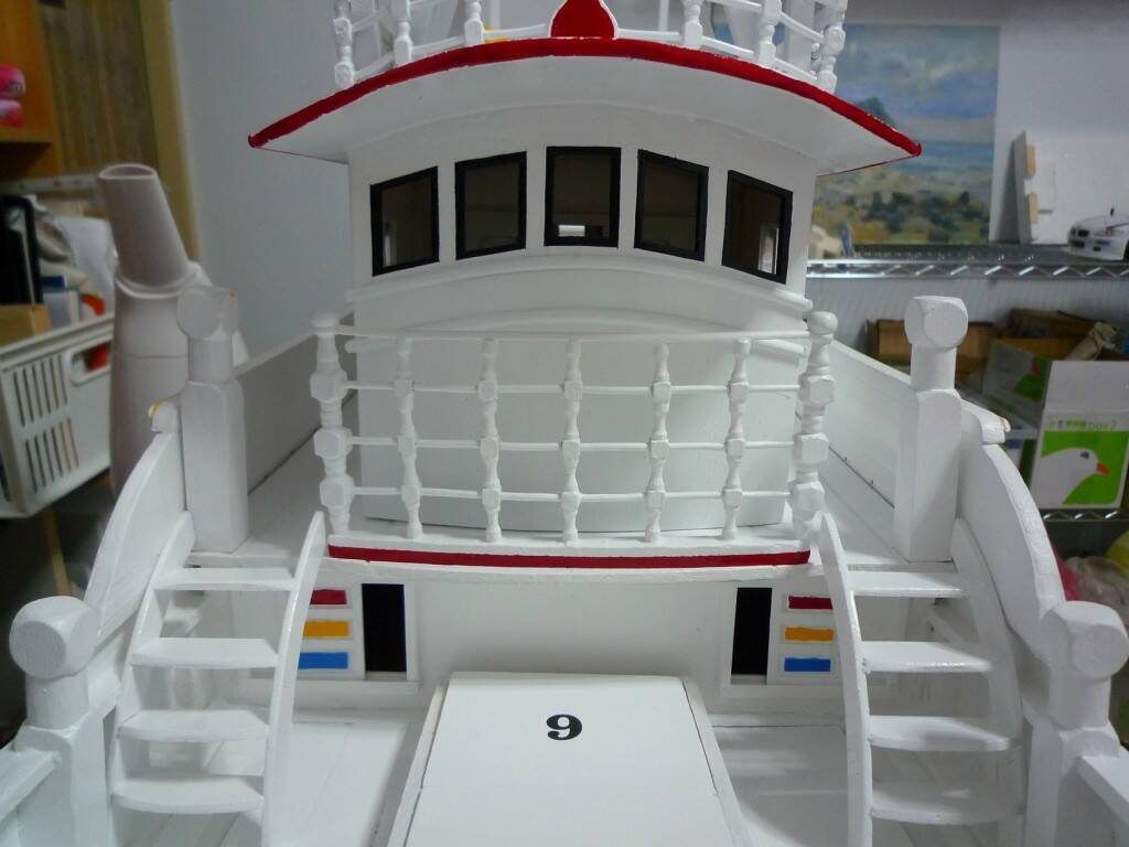

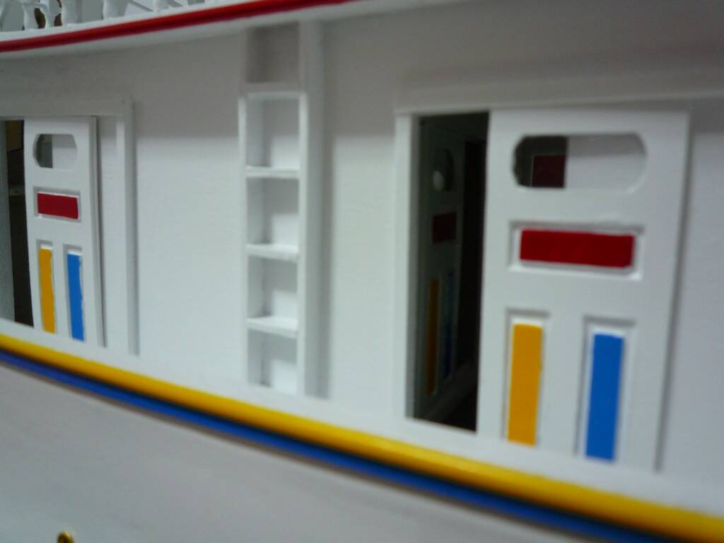

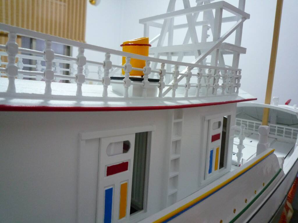

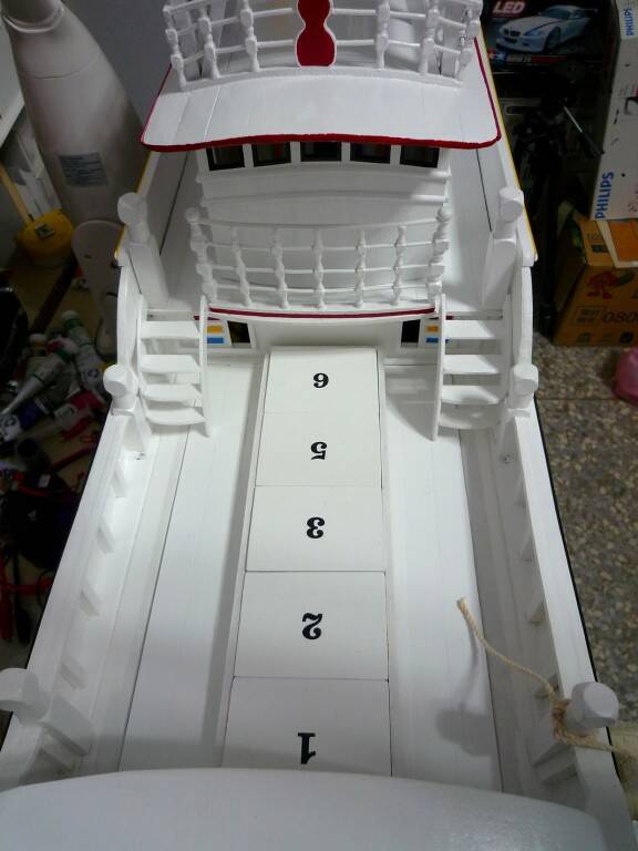

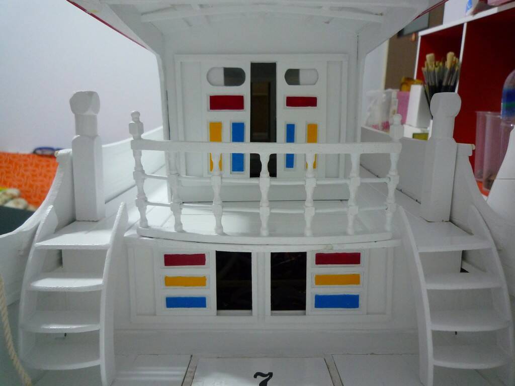

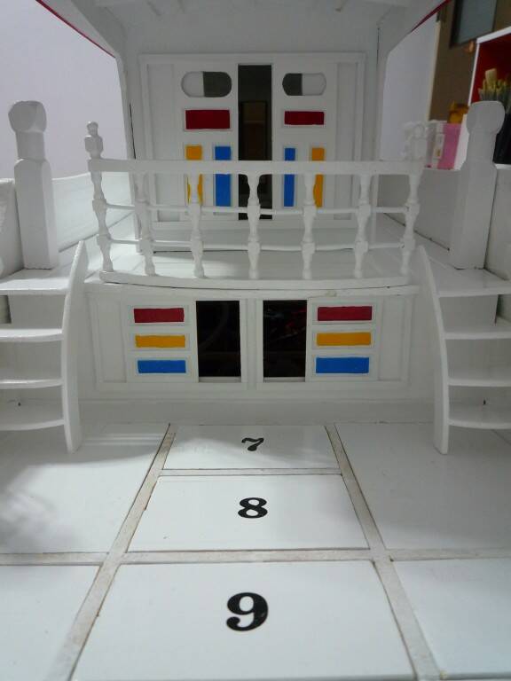

添加可活動艙門~

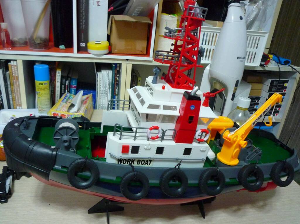

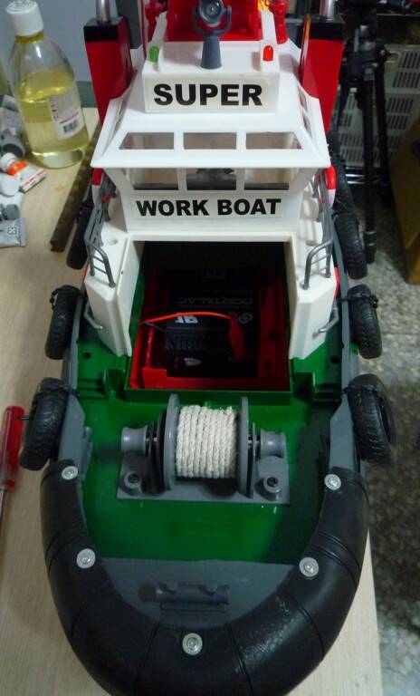

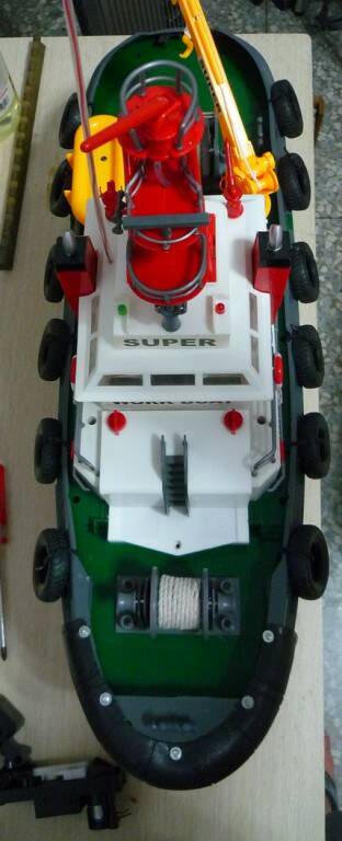

想說搞艘救援船,如果漁船有什麼意外還可以推回來
網路拍賣找找,這艘C/P值很高,很多人買來改,不到2千塊
賣家在台中,就從彰化專程上去店裡看看
店裡燈光有些昏暗,但店家拆開包裝讓我看看,也簡單測試油門和舵
但拿回來看就很失望了,船身泛黃有灰塵,貼紙也舊舊的,還有一些小零件缺損
遙控器要附的9V電池也沒給,還有....噴水馬達會動,但完全無法抽水噴水,我拆修也沒用
整艘船就感覺要嘛不是擺夜市叫賣用的,就是年代久遠的展示品
算了~也不想再花油錢跑一趟,反正就拿來改改,是救援船也不用太要求乾淨細緻

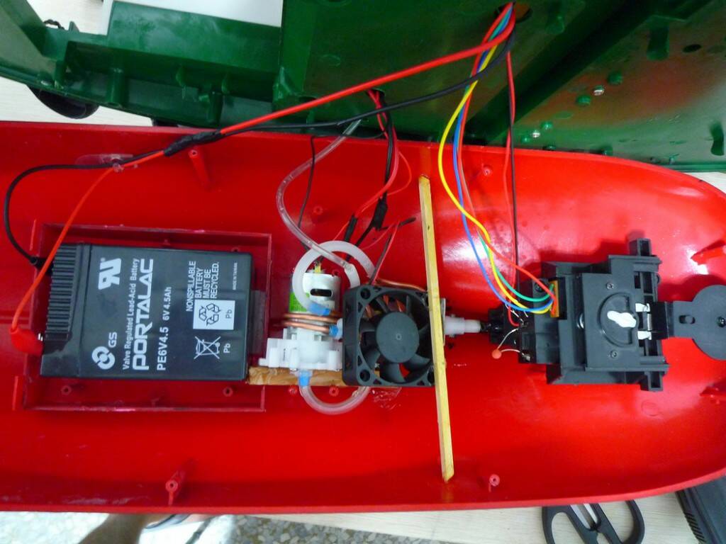

抽水馬達自己裝,順便水冷,噴水也還算有力
原本9.6V1000mah的電池就改為6V4.5ah電瓶
加裝個5V風扇接在馬達電源線上,馬達轉風扇就轉
其他的就沒改了......不然多花錢,以後再說吧~~~
