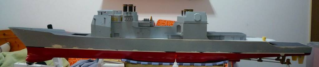

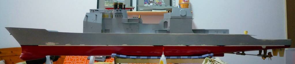

神盾沒什麼進度...所以就很少上來這裡

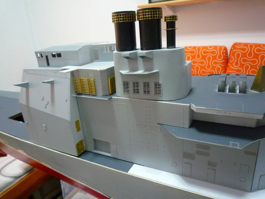

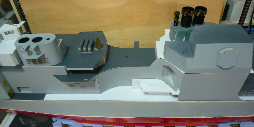

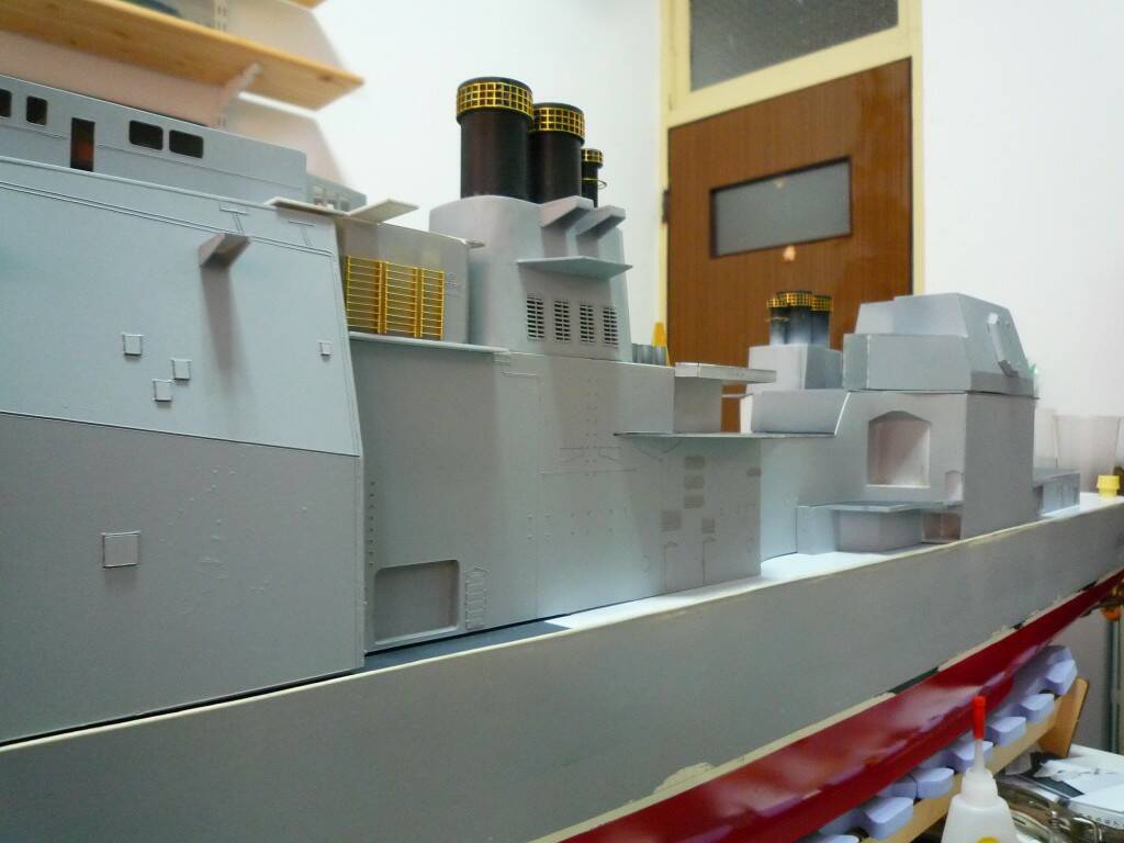

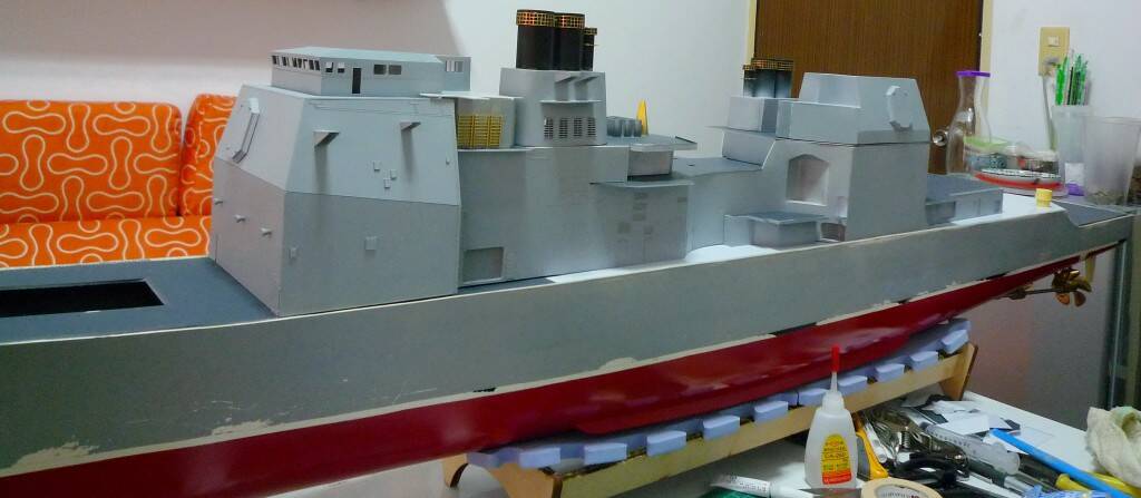

這兩天稍微噴漆修飾,打磨細節
當初草草隨便做,結果現在要花很多時間修整
但還是很多地方需要增補削磨才會合,套件尺寸還是有很多和實際有落差
船身一直找不到合適的灰色噴漆,結果就是505的1000號補土噴漆顏色最搭
甲板是TS48
船身紅色部分都要磨掉重噴,當初用恐龍噴漆,結果就是無法附著掉落
沒時間做也沒經費做
有個舒服些的樣子就又要丟到旁邊去囉~~~

大哥.錢都花了.噴漆千萬別省啦...
TS-32美系艦身色
TS-48甲板色.不過TS-48最正確的應該是配北約的F-15
TS-27白色.線條...等
TS-33艦底豬肝紅
此外蝕苛銅片都要先上金屬底漆.
http://www.rctw.net/thread-102653-1-1.html
有問題可以問他.我的柏克很多問題都是問他.你的船配件還差很多.可能要先搜及照片.比較好組裝

 樓主| 發表於 2014年8月15日 10:17 PM | 顯示全部樓層
civci前輩
我有請教過您噴漆,您說的顏色噴漆我也買很多備著
TS-32我噴起來覺得顏色偏綠偏深,個人喜好因素,所以我沒用,還有好幾罐呢
灰色噴漆我都買回來試,結果505補土噴漆的顏色個人較喜歡,所以暫時用囉~
船的照片我蒐集很多,只是真沒時間做,而且不敢黏死...怕後面噴漆或施工麻煩
這是自己第一艘套件,沒經驗膽小手拙,所以只能慢慢來囉~

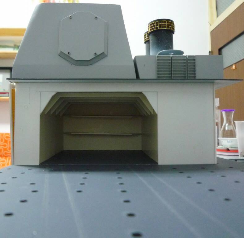

新增直升機艙,套件是直接一片外觀密封,沒有內部空間與細節~
這算自己改的

發表於 2014年8月16日 01:14 AM | 顯示全部樓層
32號已經是最浅的.胖哥的公爵用好像60幾...忘記了..?色差好像不明顯
補土噴漆.批號不同.不知道戰損時修補狀態如何..?.畢竟大船戰損風險比較高.

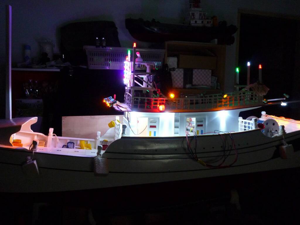

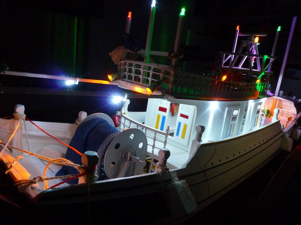

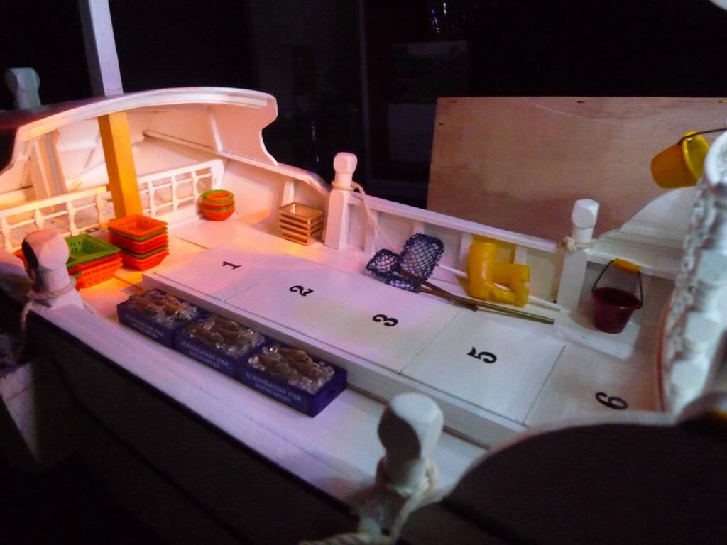

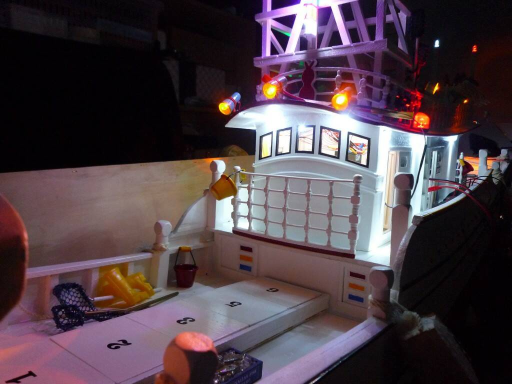

漁船燈光配置
uki
  發表於 2014年10月27日 08:33 PM
發表於 2014年10月31日 07:12 PM | 顯示全部樓層
電燈類型?吃幾V?有幾種顏色?
燈光為LED燈泡3mm和5mm 每顆燈的正極串接2顆47歐姆電阻.用3.7V的18650鋰電池 顏色有白.紅.綠.藍.黃...和七彩閃爍.是根據真實漁船燈光去配 給前輩您參考~~~  詳情 回復 發表於 2014年11月1日 07:47 PM
