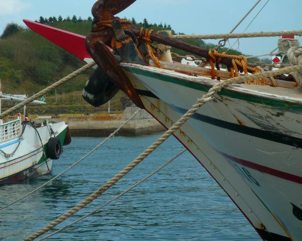

我是看到那艘漁船前面剛好有一灣刀造型板.拿木片是好施做,但越薄越不耐撞,銅片也可,但不比鐵硬..鐵(鋼)板車一個裝上才夠重裝版超耐撞..又可增加質感 .
 樓主| 發表於 2013年10月21日 10:32 PM | 顯示全部樓層
DDG9231203 發表於 2013年10月21日 09:26 PM
我是看到那艘漁船前面剛好有一灣刀造型板.拿木片是好施做,但越薄越不耐撞,銅片也可,但不比鐵硬..鐵(鋼 ...
其實前輩你是對的啦~
因為真的漁船船頭是有包鋼板,整圈船舷也都有包
一是防止靠岸時碰撞,二是上下魚貨時防止漁具或籃子箱子等磨傷船體
但其實都是只能防輕微擦傷而已
模型船也可以加,若照比例只能加薄薄的鋁片或銅片,裝飾效果大於實際防護
真的撞可能還是會內傷,木頭斷在裡面
因為真船撞也是很慘,包什麼鋼板都沒用
我高中時我爸的船就給打瞌睡噸位大的漁船撞過,也是超慘
這種撞常常是沈船或翻船的,可不是開玩笑的~
