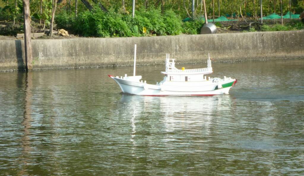

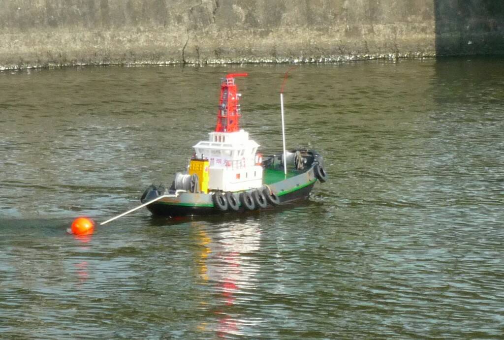

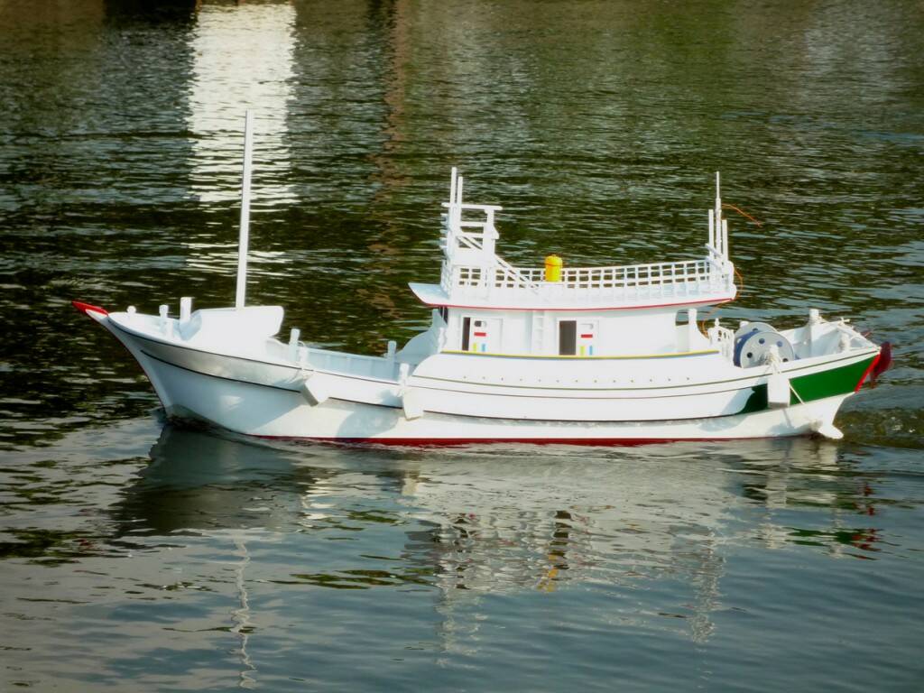

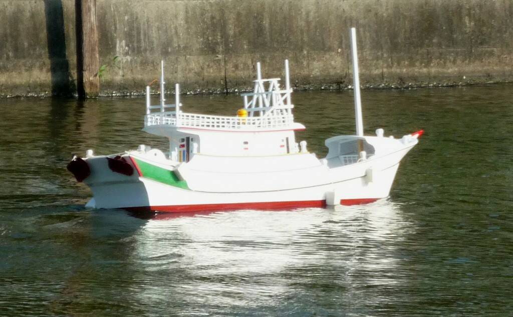

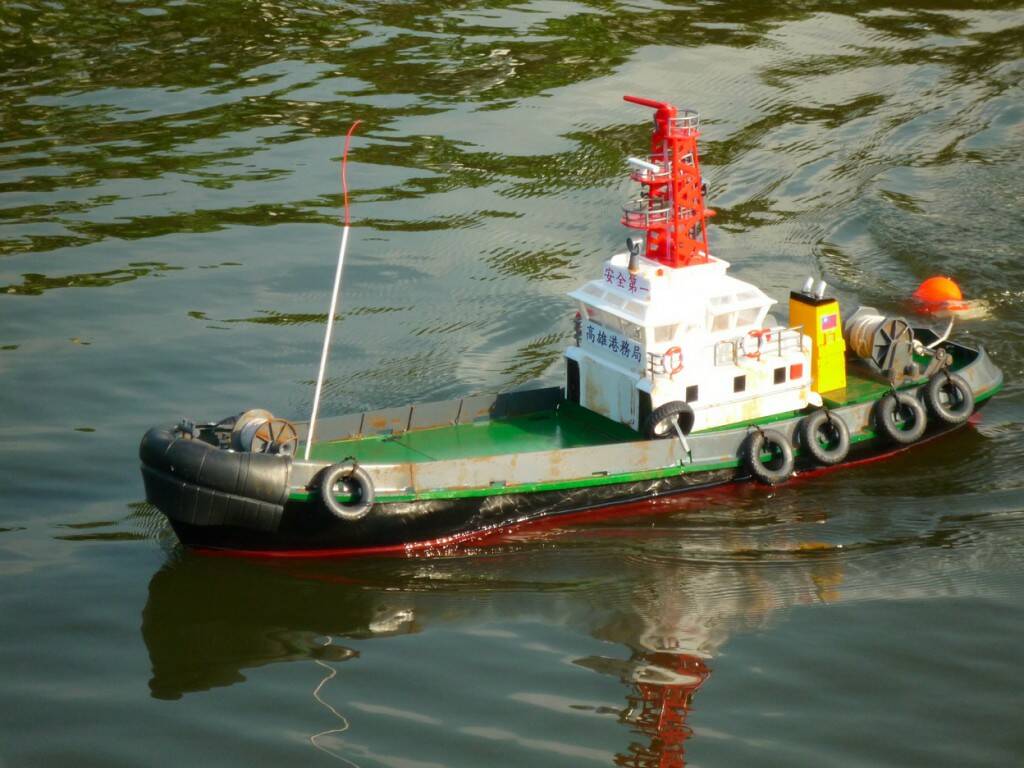

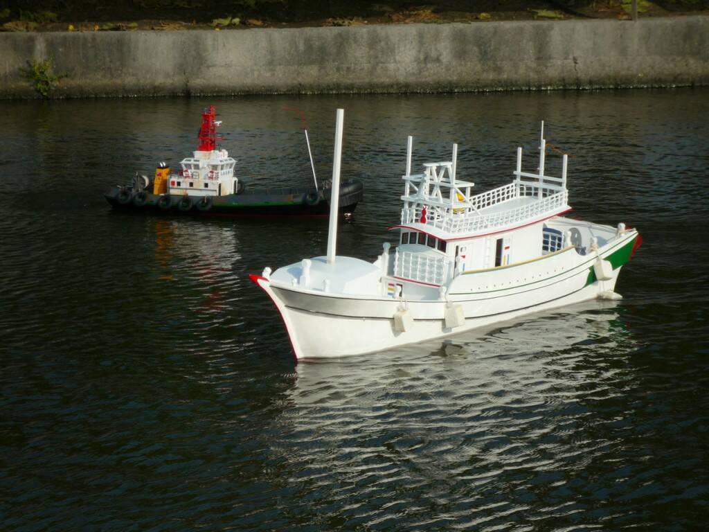

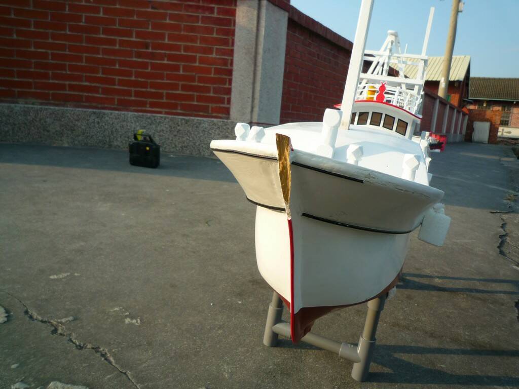

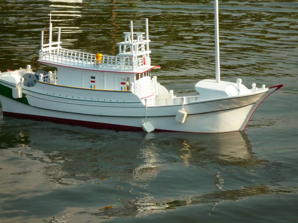

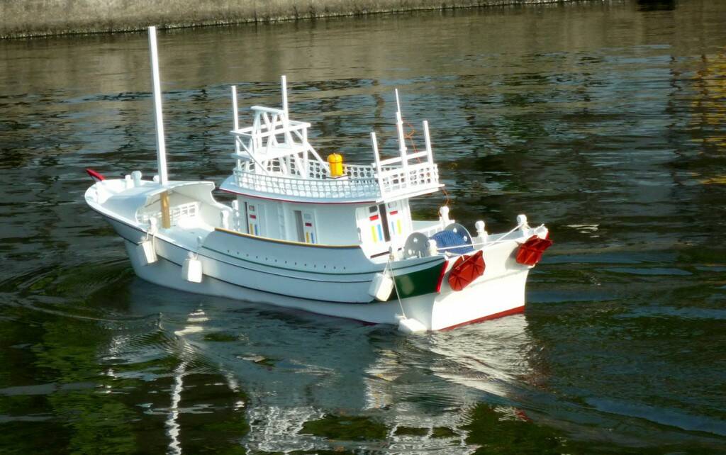

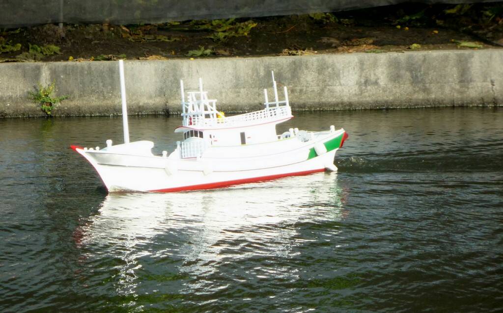

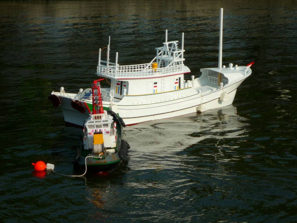

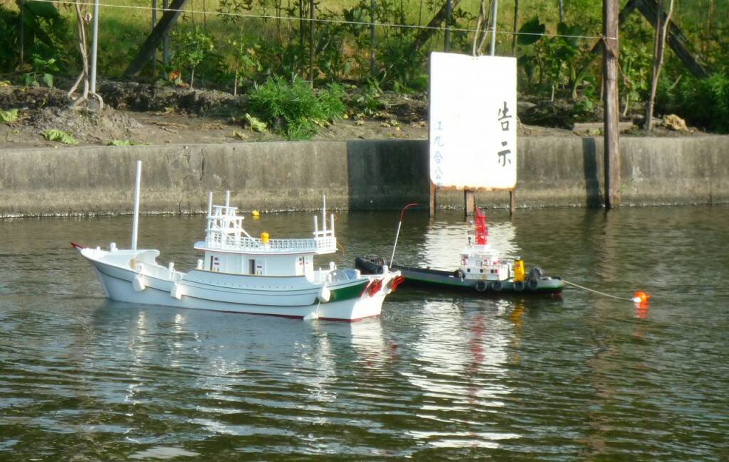

很慘的試航.....第三次失敗!!
今天的水池不過才約40*20公尺大,是古蹟三合院前的風水池
跑慢船或試船很適合,環境好下船方便,水也乾淨,而且還在員林市區
漁船和拖船試航的前30分鐘都沒問題,一切正常,想說終於有美好的結果
漁船的航姿和動力都很漂亮,全速也很像真,真的還蠻迷人的

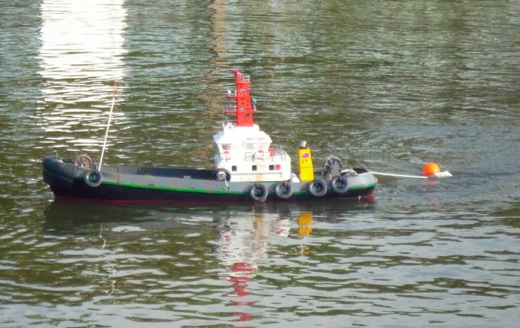

結果。。。。。後來我把拖船給旁邊的孩子玩,玩一下子後船卻不動了
以為又是電裝出問題,結果回來一看,後面的浮標拖繩以不可理解的方式絞進船軸
所以船才動不了,我撿拖船的那時,漁船給另一個朋友玩,但他只拿著遙控器沒玩
結果。。。。。。。。。。。。漁船竟然受干擾突然從靜止爆衝,前30分鐘都沒事的啊!!
然後遙控怎麼動,甚至關掉,也沒效果,就全速在水池裡衝撞,還好沒撞沉,心超痛的!!

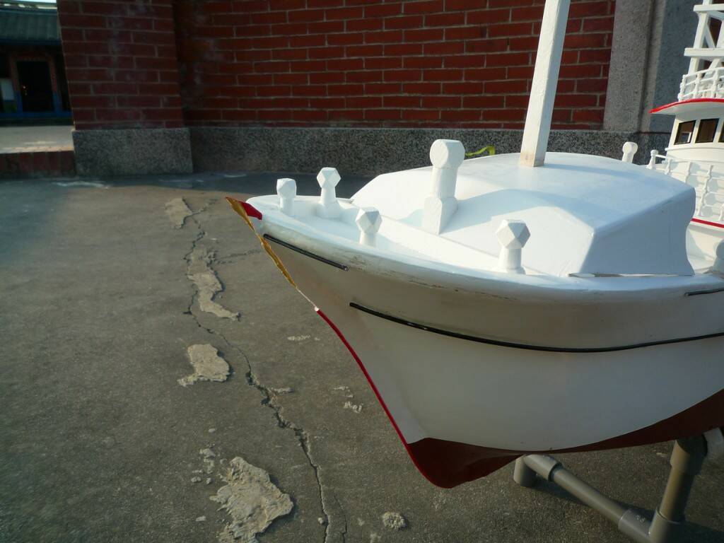

最後衝到岸邊我才用手去接起來,船頭撞斷了,船側擦傷,已經是萬幸了
強力磁鐵拖船我有稍微試,但要用拖船尾巴拖浮標和強力磁鐵,去碰漁船的強力磁鐵有難度
因為拖繩是軟的,其實不好定位,如果拖船尾巴是連接一根塑膠管或木條,這樣可能容易些
還有待實驗啊~~~
漁船的電變和接收我都用鋁箔包起來,玩了30分鐘~1小時都沒事
怎會突然受干擾爆衝?我想可能附近有人玩遙控,或者使用無線電
還有我的遙控是FS富斯35MHZ,可能也易受干擾
有前輩能建議我較好的遙控嗎?能防失控的更好,或者對於訊號干擾給一些教導建議
今天以後,我真的想搞支飛像真機的來用了!
船或遙控沒電,或電裝當機都還可以撈回來,但爆衝真的很恐怖,可能撞的稀巴爛
好險我不是玩飛機。。。。。。。不然墜機還好,砸到人事情就大條了!!
