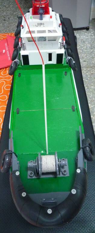

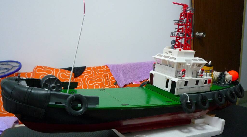

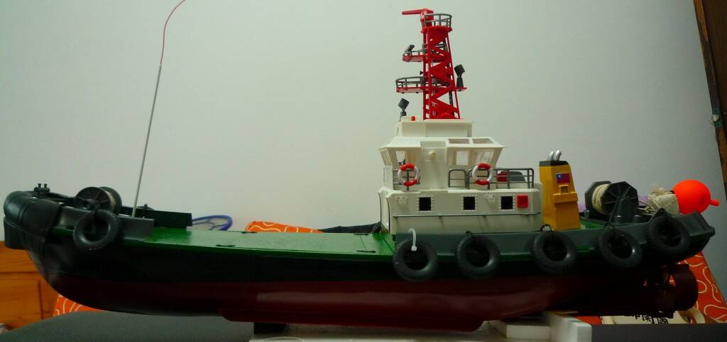

 樓主| 發表於 2013年10月18日 05:06 PM | 顯示全部樓層

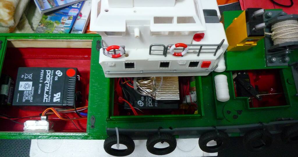

除了原本的380馬達沒動,內部全都改了,有水冷加噴水,也有風扇
加購了一支新的三動槍控和防水電變,改裝的錢加起來都可以再買三艘了~~~
船身加長,也加了一對水下穩定翼,可以放2顆6v4.5ah的電瓶,不是很夠力但滿持久的
有機會電池再換成9.6v會比較有力,感覺就像一艘拼裝船,不過比較不像玩具了
週六日看有沒有機會連同漁船出去跑跑,演習一下強力磁鐵救援拖船的項目~

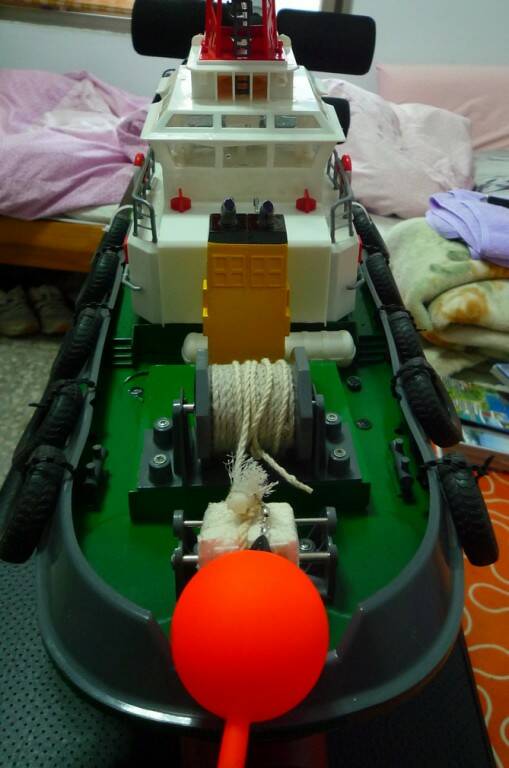

橘色浮標旁的保利龍裡有鑲強力磁鐵
橘色浮標旁的保利龍裡有鑲強力磁鐵

前輩~等我試出個結果再跟您分享~
我是覺得小船推小船可能有效果,但小船推大船應該不可行
從正後方直直推不可能,接觸面積太小難對準,從側面推,若推的地方不是正中間,大船只會原地轉一圈
就算是推中間,也不可能拖船和大船一直成90度,推一下還是會歪掉,大船還是原地轉
可能拖船船頭加一條較長的,橫的保利龍,這樣接觸大船側面的面積大可能有點效率
我是想說大船船尾或船側可以懸掛強力磁鐵,或掛著鑲入強力磁鐵的保利龍塊
甚至船尾直接把強力磁鐵鑲入船身,反正補土噴漆後也看不出來
然後拖船船尾拖著綁上浮標或保力龍的強力磁鐵
只要靠近就會吸住,這樣就可以慢慢拖回來
而且大船和拖船幾乎可以不碰撞,也不需要用釣竿拋鉤
要試好幾回,沒拋準鉛錘砸到船,船反而被砸沉了~哈~
