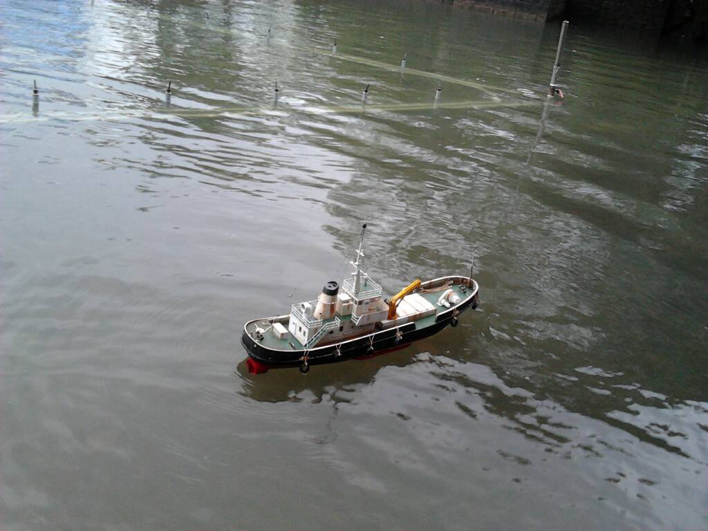

2012-12-09 13.23.04.jpg chungli3617 發表於 2013年10月2日 06:43 PM
想說搞艘救援船,如果漁船有什麼意外還可以推回來
網路拍賣找找,這艘C/P值很高,很多人買來改,不到2千塊
裡面的馬達,變電及伺服器我全換了.也切掉船身再加長.是一艘不錯改的船,好像用了好幾年.
uki
  發表於 2014年10月27日 08:37 PM
 樓主| 發表於 2013年10月3日 10:29 AM | 顯示全部樓層
DDG9231203 發表於 2013年10月3日 09:19 AM
看到前輩這艘船.....突然我還以為我買錯船了!當初我怎麼沒找到這艘~~~哈~
您改成這樣完全是另一艘船了,很漂亮,有時間我也來試試~

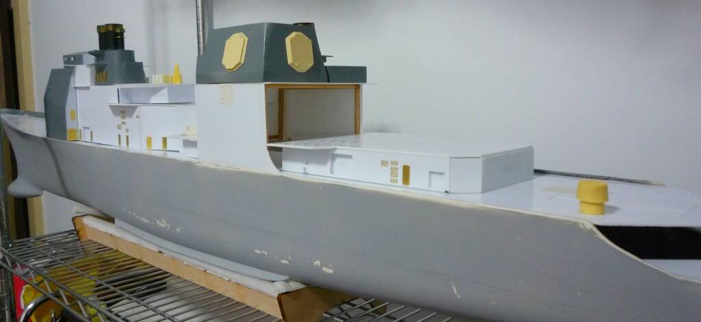

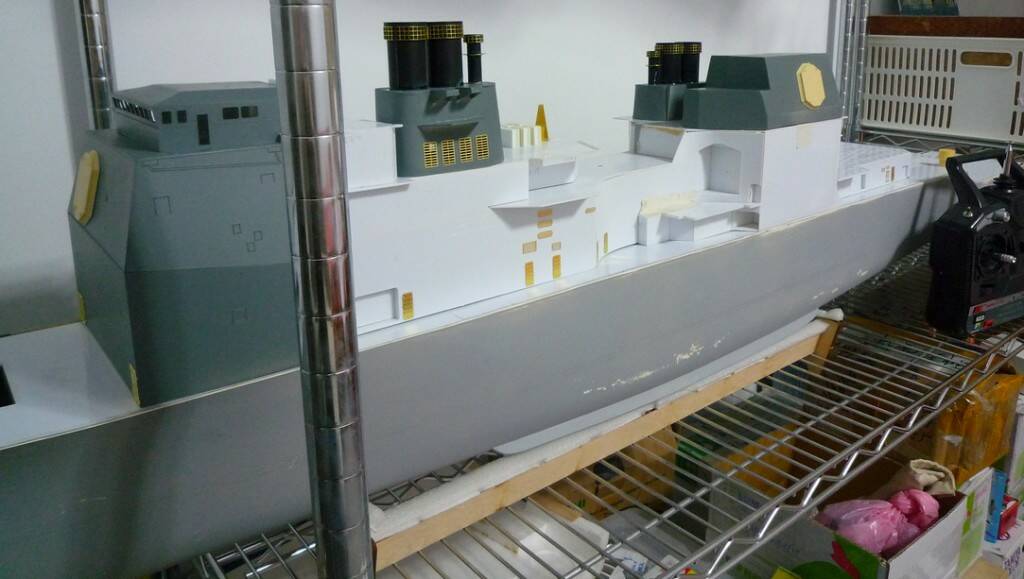

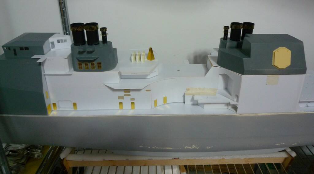

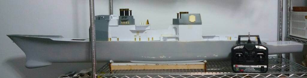

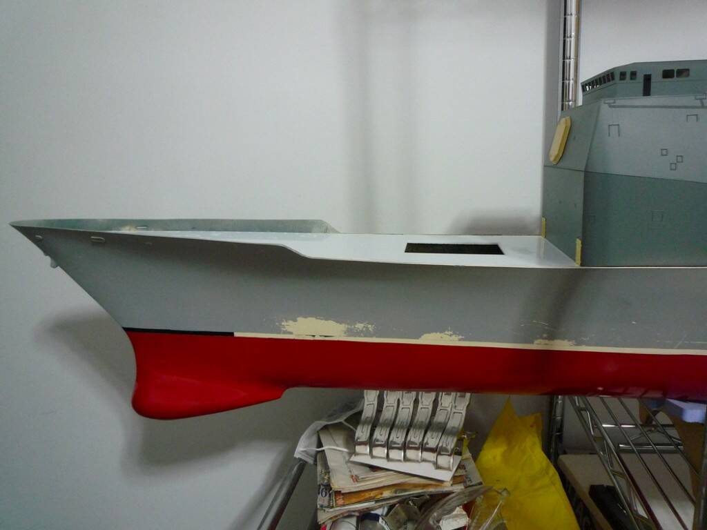

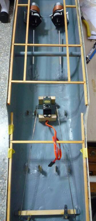

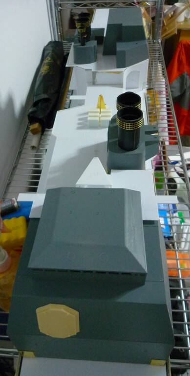

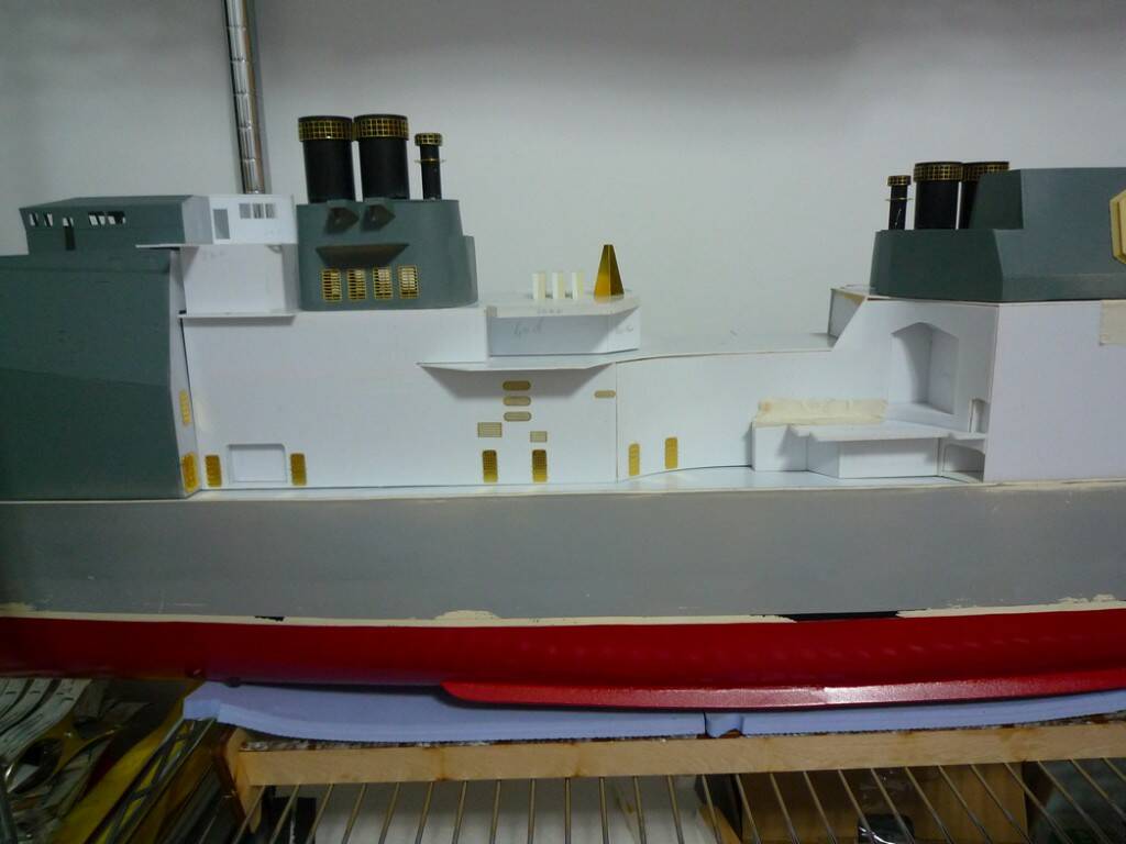

以我的能力,目前這艘一米八的神盾暫時沒把握繼續做
套件說明書不是太詳細,很多遺漏或標示錯誤,零件真的不少,主要是要排工序
什麼先做,什麼要暫緩,哪些部分暫時不能黏死,哪些要先做活的保留改裝空間
只能多少做一點,電裝訂購還沒寄來,我買了盒1/350的模型,找時間做做
起碼可以先了解熟悉這艘船的結構,也有個小模型做參考
完成日遙遙無期......不急,慢慢來囉~
花了一天畫水線噴漆,結果...掉漆啦!!(不過我也只是先噴來看爽的,最後接近完工時還是要整體重噴)
噴完黑線後在黑線上貼紙膠帶,再噴紅底,結果紅底噴完撕紙膠帶時
好樣的紙膠帶連黑線都一起撕下來了!底漆補土也照樣一起掉
之前卡夢玻璃纖維引擎蓋去汽車烤漆烤金油層
師傅跟我說打磨用400-600號就好,上完漆,再上兩層金油,乾後再用1000號水磨,再打蠟
我想作船應該也是要這樣,打磨太細滑反而不咬漆
所以說.....底漆補土不見得咬漆,船身粗磨就好,層層上漆就會補平,套件玻璃纖維最好也要粗磨過
給大家參考囉~
