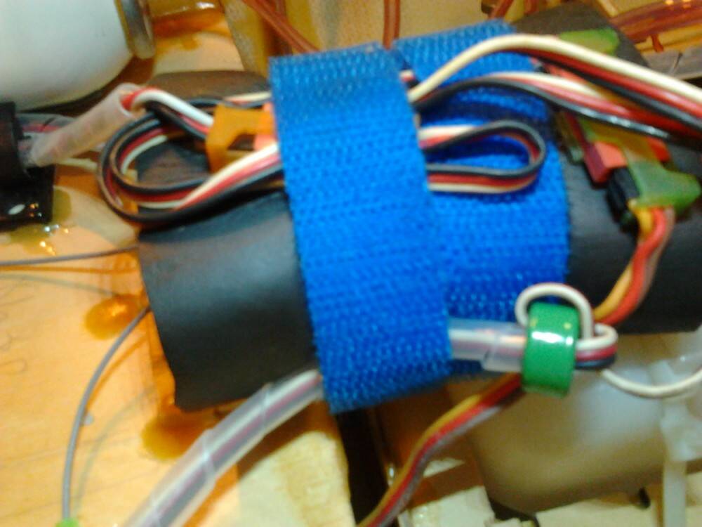

昨天差點八啦

已換掉SEVER ... CDI 破皮問題也看了...再來看下週試試摟..
小鄭~~sever的問題比較大~~
之前的海怒小藍也是同樣的原因~(當時旁邊有一位熱心的飛友說可能是CDI的問題~~)
結果是SEVER換掉就好了~~
星期六再試看看~~

如果是cdi干擾不會只是一顆
所以不會是這個問題

現在的症狀是"油門要最大,伺服器才會上下擺動(是大幅擺動,不是震動吧?)"
我有個問題喔~
‧伺服器在油門低速正常,高速才不正常→伺服器壞的話,應該高低速都要不正常擺動?
‧引擎不發動,但是油門擺高速位置,伺服器會不會擺動?
      引擎不發動,就沒有cdi干擾(或者完全排除CDI原因),伺服器如果是壞的,伺服器應該也會擺動?
‧如果不發動,伺服器又變好的,那是甚麼原因?
‧發動時不正常,不發動時變正常的原因,又要排除CDI,我想的到的解釋是齒輪組磨損,或崩齒,引擎的震動讓伺服器無法維持在中立點而上下震動,但是小鄭是用"擺動"的哩?
‧擺動的話,是伺服器確實收到不正常的動作指令,伺服器沒有收到不正常指令會自行擺動的原因是....?
 樓主| 發表於 2012年9月24日 05:59 PM | 顯示全部樓層
感覺是數位servo 訊號備干擾(高速時),然後找中立...上下擺動且是很大的上下!!
換殺母...並加上小吳牌愛心環應該ok的啦...
