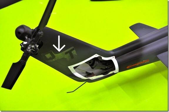

 樓主| 發表於 2012年9月25日 06:28 PM | 顯示全部樓層
回復 15樓 LamaV3 的帖子
這殼組起來蠻精緻的,值得入手!! 真的放著看也爽....哈哈
順便說一下,常玩水貼的可能知道,我是後來無意間發現的
如圖下它們家水貼貼上後,字體或圖型旁邊會留下一層透明薄膜的框框,如圖中白箭頭處那樣
實在不太美觀,其實那層薄膜是可以撕掉只留下字體跟圖型的,這樣子更加美觀好看
我貼上原廠水貼後放了2~3天,水貼完全服貼在外殼上全乾後,在那層薄膜角邊用一點點水貼軟化劑(田宮綠蓋的),讓薄膜角邊稍微軟化,就可以摳起來,接下來就((小心慢慢的,要留意字体或圖型有沒有跟著起來))將那層撕起來只留下那些漂亮的字體跟圖型沒有那醜醜的還會反光的透明薄膜礙眼
((水貼軟化劑少許塗上角邊即可,勿全塗不然連字都一起撕起來,最好準備一些水跟一支小尖鑷子,如不幸字跟薄膜黏著的話可用少許水跟鑷子將薄膜跟字圖分開,我整機水貼大概9成5都順利撕掉薄膜,沒用到水跟鑷子))
本來那水貼軟化劑是用在請別人幫我雷射印那眼鏡蛇圖騰水貼用的...............
[ 本帖最後由 a878561 於 2012年9月25日 11:02 PM 編輯 ]
