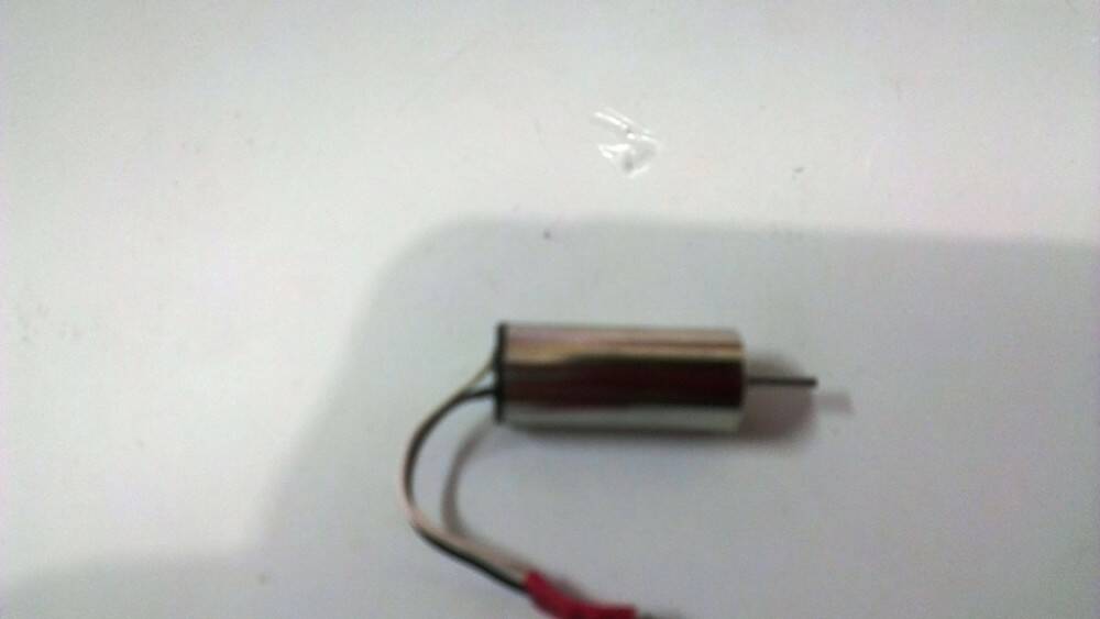

對岸8mm 副廠馬達
對岸8mm 副廠馬達

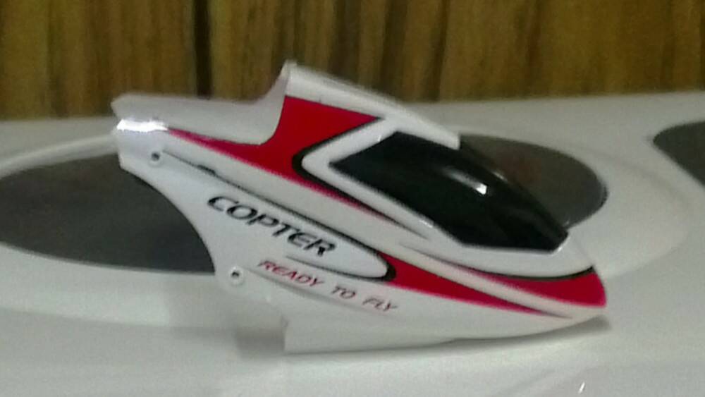

用v911機罩小改固定
用v911機罩小改固定

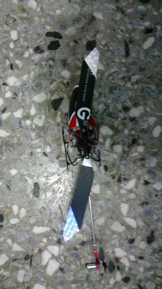

自製的旋翼,用1mm塑膠片剪的
自製的旋翼,用1mm塑膠片剪的

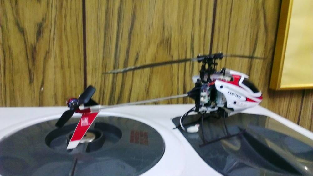

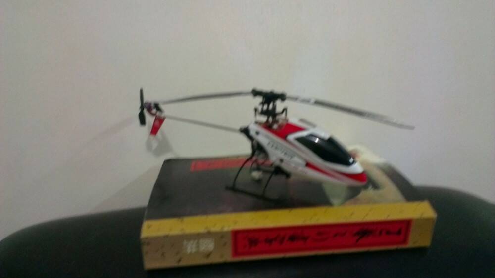

改裝後完整圖
改裝後完整圖
改無刷難度高又改回來有刷,線性度在小機很敏感
簡易無刷套件有難用飛來根本就是一直再調整方向
線性度差到和當初mcpx 一樣的狀況,接mcu須有技術
機架要動刀,等碳機架後再來改.

上圖馬達是對岸 8mm 副廠馬達 RMB 15元
自製旋翼用1mm 塑膠板剪下來孔位部分貼厚一點 上下兩片 到3mm
v911 頭罩 台幣70

DXXK  商家已進8mm 副廠馬達不錯用喔,副廠馬達耗電電流大一點
但動力不差,比原廠還有力點,也不會燙,拆下看一下他的碳電刷
好粗的電刷,難怪一直操都沒掛,原廠貴三三的不耐用
