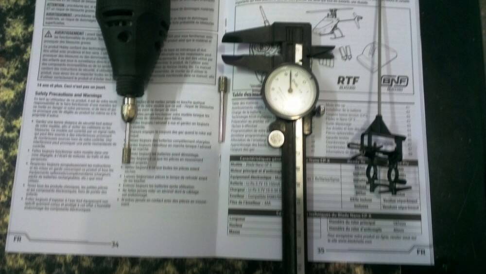

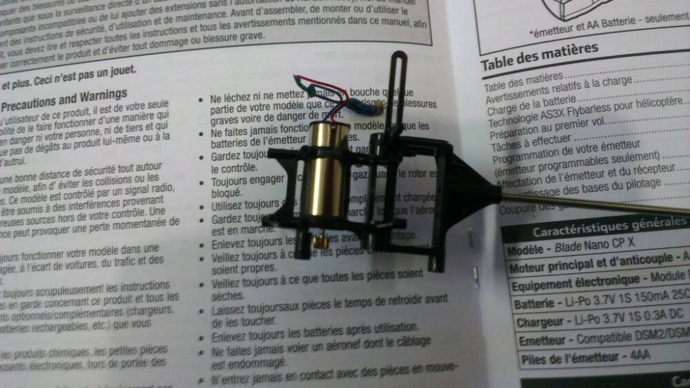

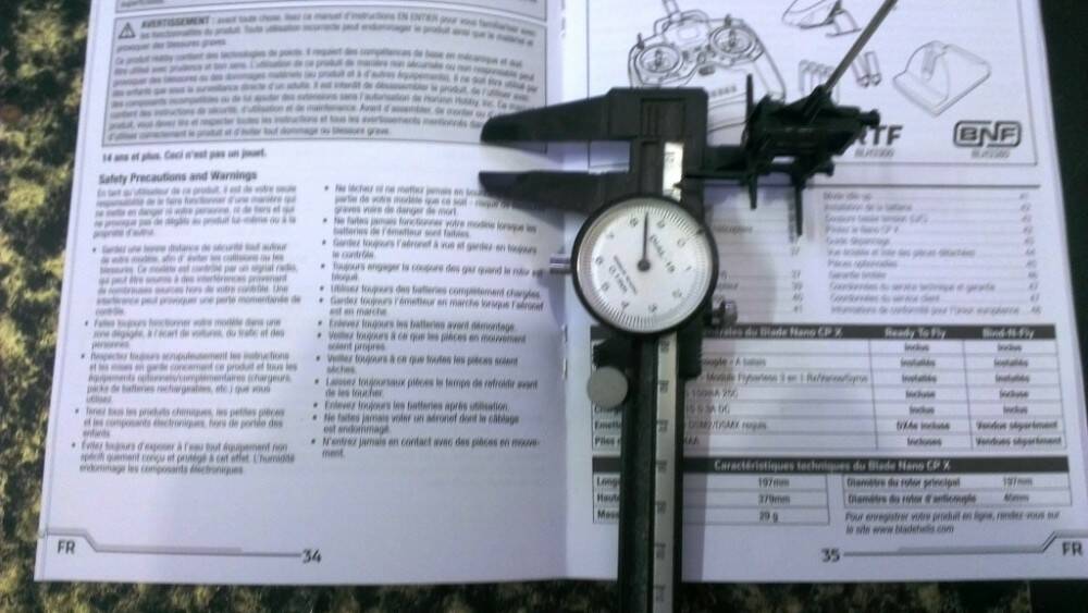

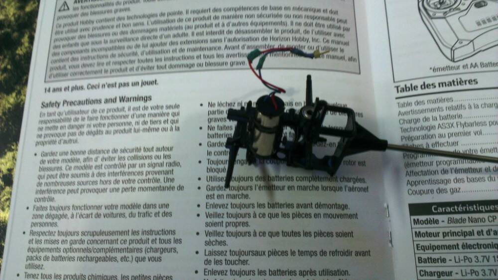

新購一個機體200 想把他馬達座改成8.5mm框,
這樣不管是 v911,solov2,9958,929...8.5mm馬達都可以用
,手上還有五個這size的馬達 大概都100,120,還有大瓢蟲80
改馬達座反而划算
全框9mm,壁寬1mm
就是磨壁0.5mm就開工了如圖
不用怕會磨壞或斷,塑料有彈性根本不會斷,約3分鐘改好
還是裝7t的銅齒,感覺使用比原廠還有力一樣約4.5分鐘飛行
尾馬達嘗試用舊的solov2 6mm可以哩和原廠一樣鎖死
也就是 有更多的便宜替代料可用不用買貴死人的原廠貨
舵機和v922也通用 ,機罩更多了就是要改固定罩圈,solo v2 是最
便宜和不用改的  30 就有
開始用的7mm 小瓢蟲+8t 很多人都說無力,我用好用,有人說爛
看來每批馬達7mm轉速還是有差異,反而8.5mm卻一致都一樣
其實7mm馬達改9t一定可以就感覺t齒不順也不推薦用
連續飛行約7個電池40分鐘操看看耐用度,非常滿意馬達溫的
比原廠那種操三個電池就無力的感覺差很多,值得改馬達座
我的msr馬達自從改大瓢蟲便宜8.5mm後飛過整整半年500架次吧
還沒衰減,便宜還是有好貨
結論,cpx可以更好用,換msr主旋翼圓銅墊片平穩也不飄移
參考看看
