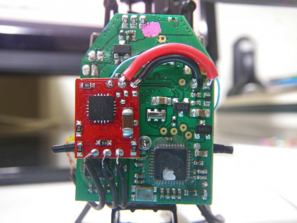

今天閒閒無聊把XP3A換掉, 換成10A電變
才發現不是電池的錯, 也不是9T銅齒的錯
真的就是電變得錯, 換上10A後就有噴出來的感覺了~

3A電變需疊焊MOS管
HP03SE + 9T齒 + 原廠25C150MAH電池 = 航線4分多鍾(3D亂翻2分多鍾)
