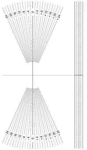

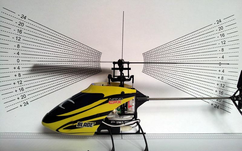

nano cpx, mcpx 量度 pitch 圖紙
http://www.sendspace.com/file/qstxaz
[ 本帖最後由 only 於 2012年11月14日 10:32 PM 編輯 ]
