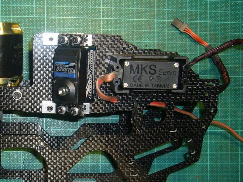

小黃大大,請教個問題,CCPM 前兩顆 Servo 若正裝,找短一點的拉桿成嗎(用X5的)?
我目前的標準伺服500採如同450Sport的上下兩層式裝法,下層伺服器會有個問題,總螺距行程往下到底時(尤其是再打副翼)
幾乎就會磨到大齒盤了 .......
這點調機設定時,不知道是否會有問題?
3Q

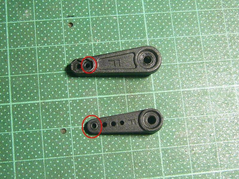

嗯,裝正的也不是不行,只是直上直下時的拉桿傾角會比較大(有側向力的問題)
這個我前文有提過了.短一點的拉桿的話,我推估用舊款 ESP 用的拉桿應該夠用
至於反裝時打到底會不會打大齒盤?如果你用很長的舵角片的話,會~
但要多長才會打到呢? 我用亞拓的 D6DF伺服臂( 550 用的那個)
壓到底有打到的風險,D5AF (500ESP 用的那個)就不會,還離很遠
所以舵角片就不用糾結了,以 D5AF 鎖第二孔定案.
如果是用像 MKS 附的那種十字舵角片的話,可以考慮鎖最外孔.

其實 D5AF 與 D6DF 的長度很接近,差在強度部份
但 D6DF 的設置彈性較小,所以我後來都用 D5AF (600 也照裝)
這圖裡的兩枝就是,當你把球頭鎖在 D5AF 的最外孔時,就相當於 D6DF 的第二孔了
只是... 500 有需要這麼大的做動量嗎?沒有?那何必用?

下周進貨 500EVO側板前,先做功課,小小進度:
目前標準伺服器的500ESP
目前標準伺服器的500ESP
未來電池上置示意圖,以及其他小改
未來電池上置示意圖,以及其他小改
