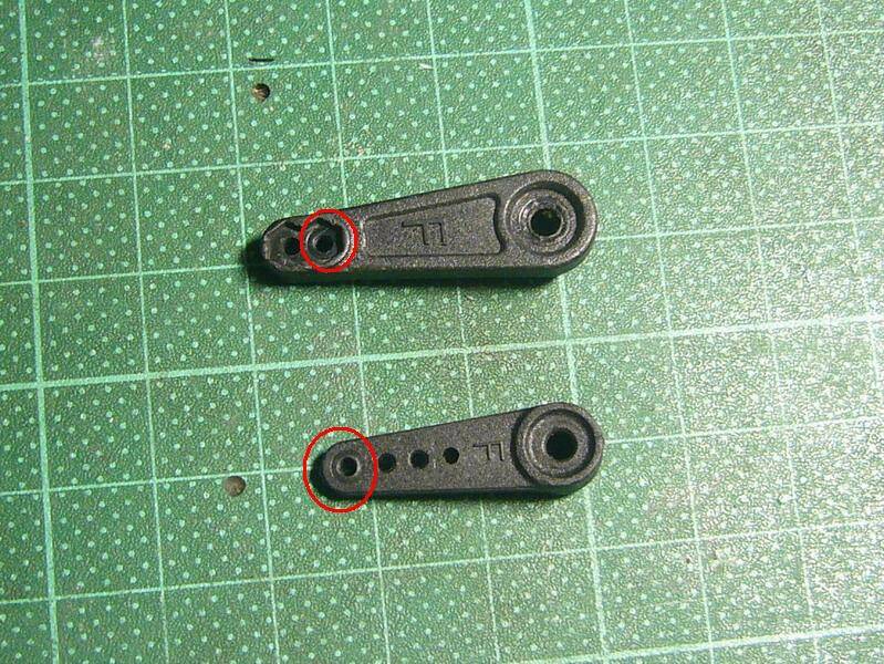

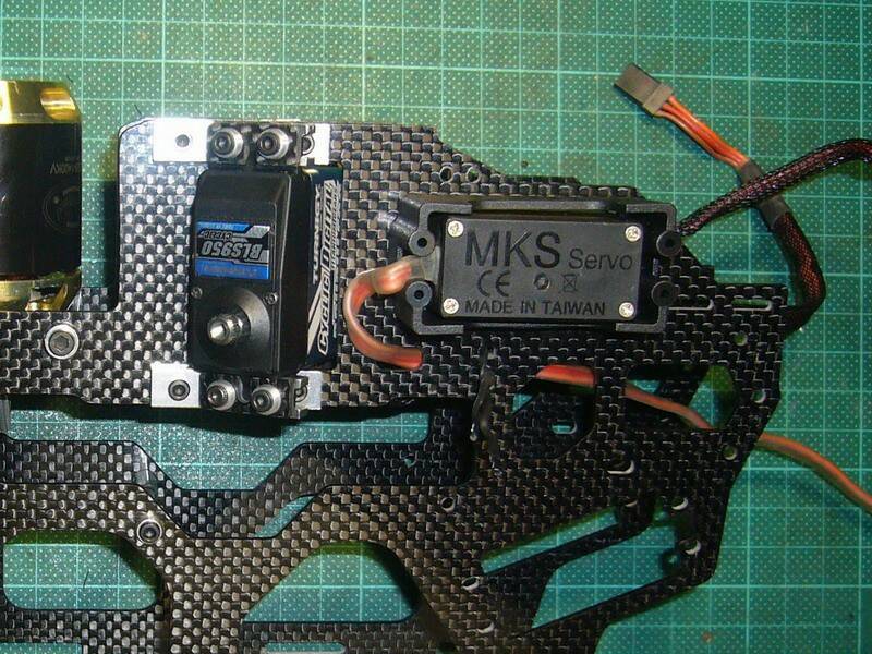

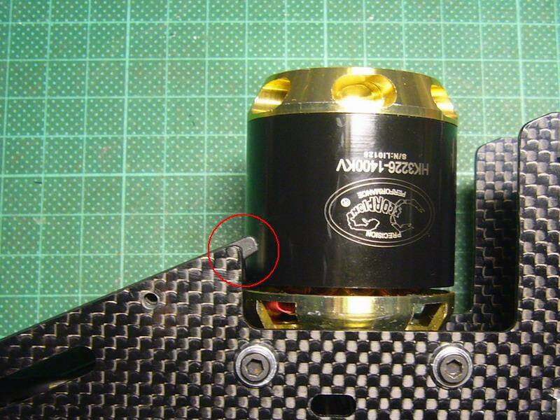

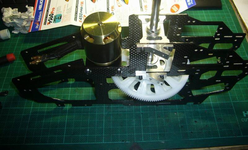

發表於 2012年9月29日 10:49 AM | 顯示全部樓層
我手上有兩組 BI 嘰的標準 Servo ,又有架不是很美的備機,所以才會搞這架
昨天試組一下,覺得它有些問題,供有興趣的飛友參考
1.機身寬度不足,馬達的相容性比亞拓的還差,要改善只有鋸側板一途
連帶電池大小也受到很大的限制,最大顆大概就 T 牌 Nano 系列的 6s 3000ma 那顆了
2.ccpm 排列設計很怪,他的設計邏輯是很好,可惜只做了一半
如果把 elev 位置提高些,讓 servo 中心線與 P/A Servo 正裝時位置對齊就很好了
側板強度也可以提升,拉桿長度也可以一致,調機會好調許多.

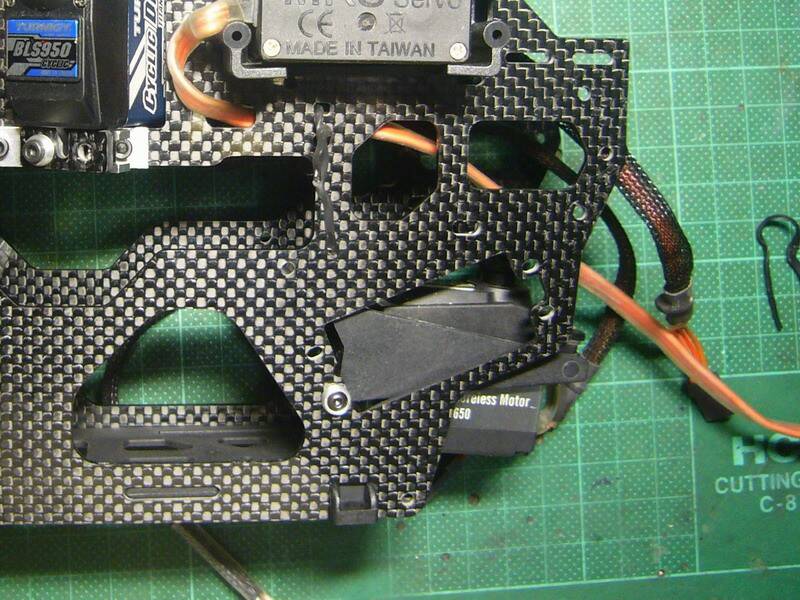

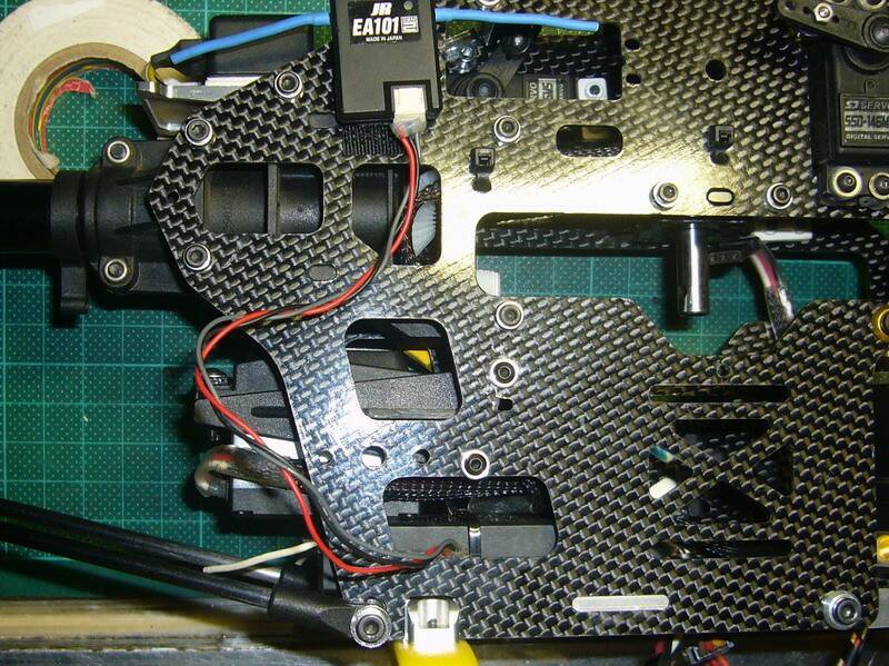

3.尾伺服內收是不錯,可是那個邊...看起來很脆弱的樣子
與其這麼改還不如改成像 450pro 或 550esp 那樣用伺服機架內收
側板就不用挖得那麼空了...

也可以裝亞拓的中心座
也可以裝亞拓的中心座
側板孔位也相容
側板孔位也相容
空機架就這樣,已經鋸好了
空機架就這樣,已經鋸好了
先對好齒隙,馬達就定位
先對好齒隙,馬達就定位

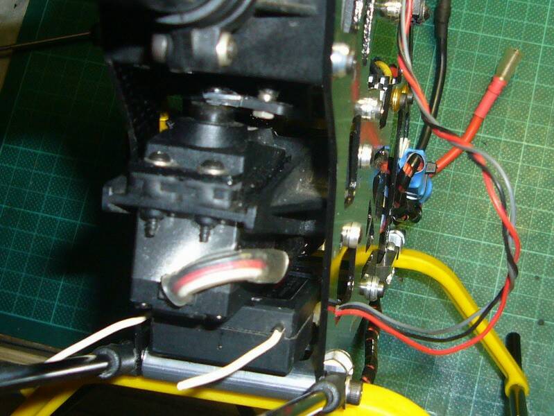

Servo 就定位
Servo 就定位
走線
走線
文中所提的問題.
文中所提的問題.

參考用的,500 尾伺服改內收
參考用的,500 尾伺服改內收
同上
同上

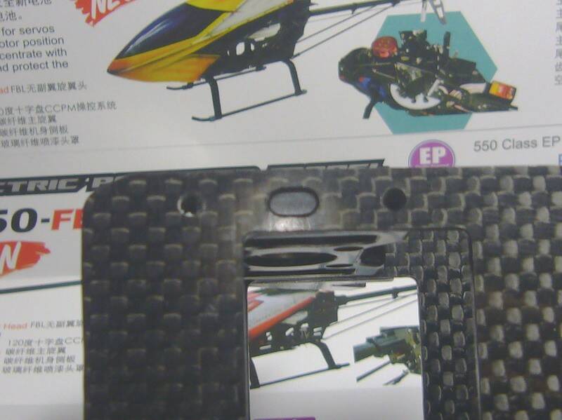

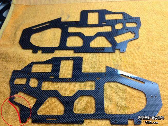

發表於 2012年9月29日 12:47 PM | 顯示全部樓層
回復 155樓 pid27149 的帖子
關於ele的中心線問題我剛看了一下ESP版好像是同一個高度耶,那根聯桿本來也比較長,所以應該還好吧,您是說組裝時三根聯桿能同高比對會比較方便嗎?這樣可能會造成十字導板上移或邊框薄弱的問題也不一定。
新版的這邊強度有補大片,注意!
新版的這邊強度有補大片,注意!
從這邊把側板修掉,電池上綁要裝多大都可,OK嗎?
這邊側板如改成這樣就很有可靠感!不過我覺的2mm強度應該夠了,也可加個固定柱補強。 ... ...
