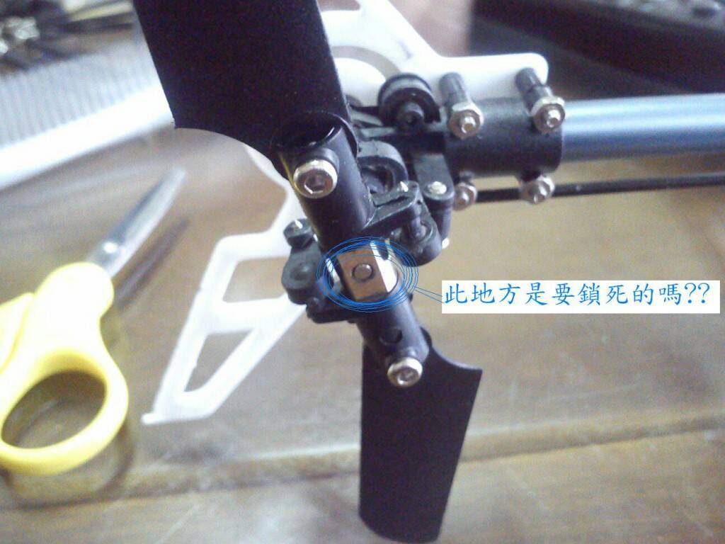

發表於 2013年3月24日 12:50 PM | 顯示全部樓層
本帖最後由 asd780808 於 2013年3月25日 08:56 AM 編輯
我又有個問題
我今天飛的時候 會慢慢的逆時針旋轉...油門拉高他逆時針會轉快...然後我右手殘控制不好 然後要拉回來 拉不回就墜機了
ls大拍謝捏 一直問你問題>"<
新增小問題~~~這裡是要鎖死還是要有點活動範圍呢? 目前給他鎖死還可以作用 怕他是要有點活動式
一開始裝錯方向整個園地打轉...
目前我又把舵臂重新修正後 發現 之前 都是轉速不夠導致一直偏尾還有大獎角度錯誤....
飛第一趟正常 第二趟又開始逆時針偏轉...
而街頭JST(電源)有點怪怪的 彈一下就重對頻...有時候還會啟動數位尾舵 一直拉到底 一直ㄅ一ㄤㄅ一ㄤㄅ一ㄤ...嚇到拔JST街頭(電源)...苦惱 要換街頭嗎....因為要拔的時候也會重對頻
感謝L大幫我解決問題^^受小第一拜吧 你真是神手壓!
目前油門約65%機子起飛60開始有點起來
如慢速自旋有幾種情形
1.陀螺儀感度過低
這個目前是調整30
2.尾槳反向角度不足
這個不明~"~
3.檢查尾T頭是否有晃動
T頭無晃動 可是橫軸有點小歪了
大推油門會快速甩尾
這重推還無甩尾過
1.大槳正螺距過大,中立點不正確機子太早起飛
2.皮帶太鬆有跳皮帶情形
3.尾皮帶輪有空轉情形(尾皮帶輪與尾軸沒緊密配合有空滑的情形)
另外附上調機時....開到特技沒發現 把油門搖桿撥開後突然大轉嚇到....
 樓主| 發表於 2013年3月24日 01:24 PM | 顯示全部樓層
本帖最後由 lsb1575 於 2013年3月24日 01:26 PM 編輯
asd780808 發表於 2013年3月24日 12:50 PM
我又有個問題
我今天飛的時候 會慢慢的逆時針旋轉...油門拉高他逆時針會轉快...然後我右手殘控制不好  ...
這台機子尾槳速度是用皮帶與主軸連動
所以當你主軸轉速低時機子就起飛,相對會影響尾槳風量
風量不足情況下鎖尾效能就會差
所以你大槳中立要對讓油門約65~70%機子才起飛
轉速夠尾槳風量才充足
如慢速自旋有幾種情形
1.陀螺儀感度過低
2.尾槳反向角度不足
3.檢查尾T頭是否有晃動
大推油門會快速甩尾
2.皮帶太鬆有跳皮帶情形
