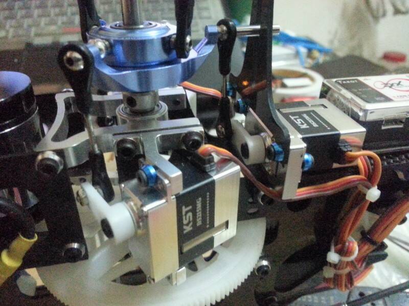

這架看起來真的挺讚的,我自己兩架pro舵片都用易碎擺臂,每炸必斷,後來都偷懶拿掉限位器,換舵片,這架伺服機座設計以後換舵片調馬達間隙就省事多了!不過這伺服座設計讓我想起我的小鈦龍,感覺像小鈦娶了小暴生下的孩子,既然他有繼承雙親的優點,那是一定要入手一架來玩玩囉!

DFC本來是在我的皮帶版上就改了,移植過來
29F 大大說的是
原來我在收槳時沒注意牠跑掉了,在設定三軸陀螺儀時一切正常
再補張照片各位就能明瞭,
值得一提就是機頭罩的固定銷位置我覺得不妥,有可能干涉十字盤的下限
所以我改了位置,可能是我沿用舊機罩的緣故,總覺得那個位置機頭罩要延伸到那有點免強

看上去~舵機的拆裝調整很方便~這一點蠻重要的~不然摔個機要換舵片還要拆出來換~實在不人性~
回SARS00~~那DFC應該只是把長拉桿直接換掉就可以了~ ...
這組dfc是fbl旋翼頭(舊款)加上FBL改DFC主旋翼连杆,這連桿比dfc旋翼頭用的連桿還要長
沒屋頂也有賣家賣這種fbl改dfc旋翼頭組(650一組)

摔過幾組dfc旋翼頭,就拿舊FBL旋翼頭直接改DFC旋翼連桿是最耐摔的,還有一次正在弄設定卡被小朋友給我板遙控器的油門,線纏住2根連桿,喬一喬也完好如初,我猜應該是因為它比較長,摔機時扭曲的幅度比較小,其他的都不耐摔,每摔必定要換連桿的的零件。
