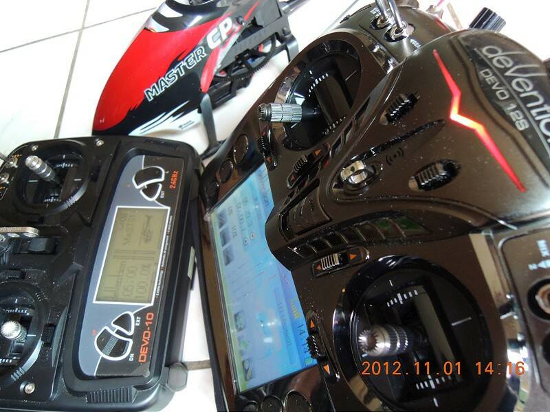

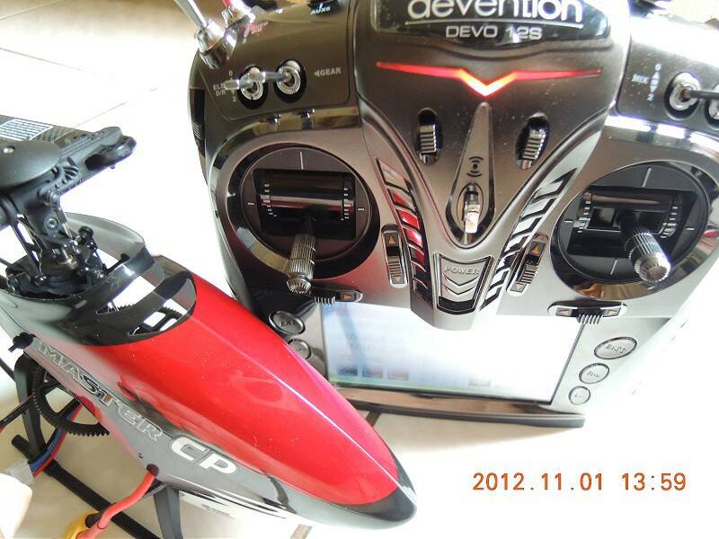

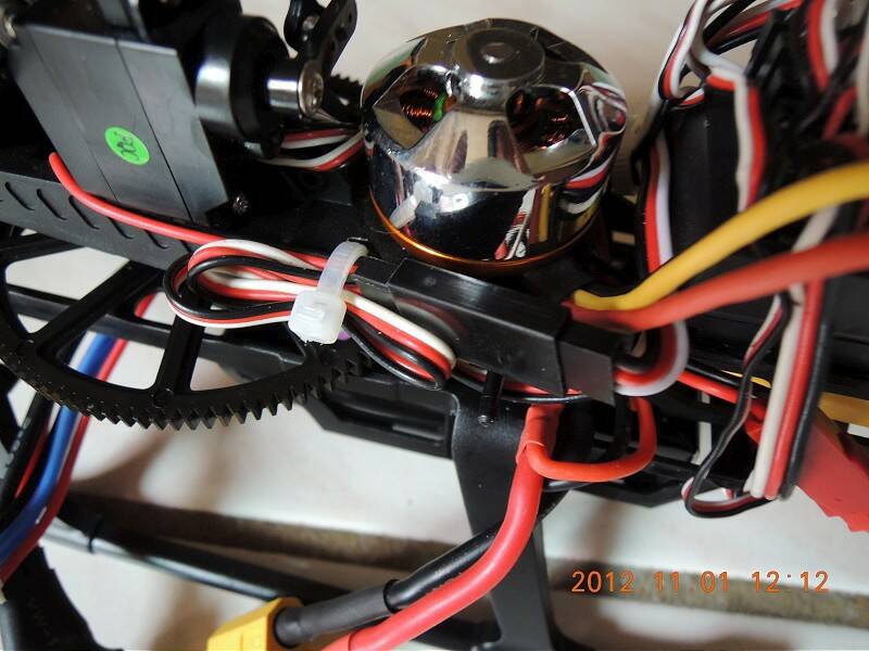

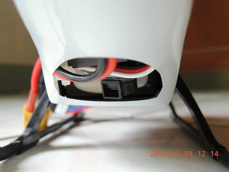

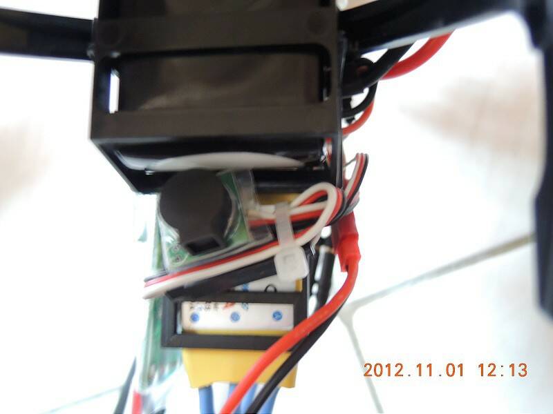

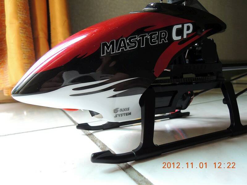

另.. 剛剛拍下了 改裝好的主無刷的機機一些圖片
本來一堆亂葬崗 , 頭罩跟本套不上
採用了本世紀最偉大的發明 活動束帶
以及加上  汐止分洪道的構思
再加上 山不轉路轉的 迂迴戰術
終於 , 把 亂葬崗夷為平地 .. 頭罩也免強的可以扣上了
這時 , 髮也蒼蒼 , 視也茫茫 , 真是 折騰呀  ...
Devo 12S  + Devo10 + MasterCp 合照
Devo 12S 與 MasterCp 合照
