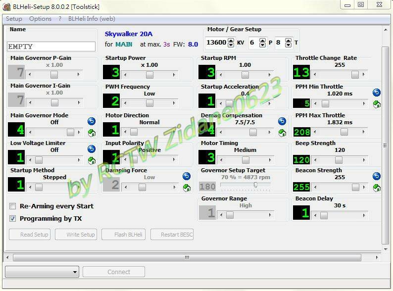

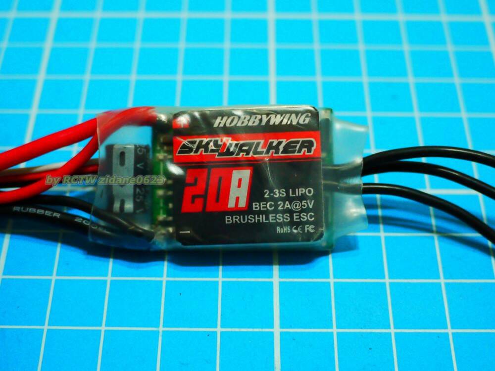

<<好盈20A成功刷BLHeli 8.0.0.2>>
最近發現其實Master CP還是蠻需要BBCall的功能,但又不想在機身多掛一塊電路板... XD
原本想說Master CP那麼大一隻應該很好找,結果...偶錯了~....
小弟好幾次摔進了已翻土過的田裡,站在田外目測就掉在那裏竟然也鬼打牆就是眼看不到機子落在哪,所以非常能了解找不到機的痛苦
於是想到先前就有發現好盈20A有機會可以刷韌體,自己嘗試一下~果真可行
其實BLHeli韌體記得沒錯早在5.0版的時候就好像有BB叫的功能,只是沒有參數給調整而已!
接USB的腳位顏色就如下圖~
已測試過,非常滿意!
250級無刷馬達的Be叫聲真的夠大聲,夠充當BB Call了~這樣也省了空間

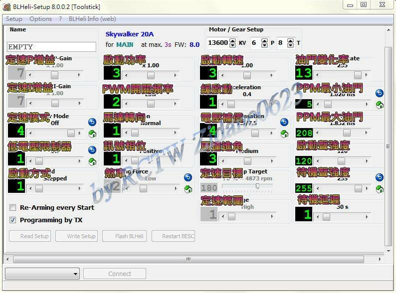

而小弟的BLHeli參數如下圖~
呵呵~小弟就以兩光的英文順手翻譯了一下...XD
其大部份功能說明請至這裡參考。
以下是新增的選項~
Throttle Change Rate-油門變化率
[尚未測試差異]
PPM Min Throttle-PPM最小油門
[油門訊號的最小油門,雙馬達機要注意此項,關係到主、尾馬達能否同步的關鍵]
PPM Max Throttle-PPM最大油門
[油門訊號的最大油門]
Beep Strength-啟動聲強度
[機子剛通電的Be聲大小聲,值越大就越大聲、越小則越小聲]
Beacon Strength-待機聲強度
[待機時未接收到油門訊號的Be叫大小聲,值越大就越大聲、越小則越小聲]
Beacon Delay-待機延遲
[等待所設定的秒數後啟動Be聲呼叫]

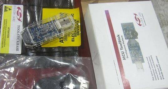

另請教 , 刷這個 需要自備哪種編程卡 ? MH 的卡 或 好贏的編程卡 ?
PS. 大大在我那篇文章裡提到 02S 與 Mini 也都可以比照這方式
       但 ... 我的 02S 是 華牌原裝20A電變 , Mini 則是 華牌 CB100 原廠無刷套件的電變
       這樣的方式也可以嗎 ? 或是 只適用於另外改裝的 XP系列電變 ?
       懇請 ZI 大指導一下 ... 謝謝 !
[ 本帖最後由 seafisherman 於 2012年10月29日 10:39 AM 編輯 ]
 樓主| 發表於 2012年10月29日 11:45 AM | 顯示全部樓層
回復 297樓 seafisherman 的帖子
刷BLHeli之前要先自備USB C8051F 仿真器[另稱燒錄器],或者廠家為mCPX而出的BlHELI-Setup,電變若是使用C8051晶片都是有機會可以刷。
小弟是用圖下這個,這圖是從賣場上擷取的,怕廣告嫌疑去掉了不該有的地方~ XD
原廠電變是寫死的,沒辦法刷...除非使用空白的晶片改焊,這樣超費時又麻煩。
在市面上也不只有XP系列可刷哦!
像V120D02S可以改用XP7A或XP12A。
Mini CP選擇可多的,可使用DP3A、SuperMicro 3.5A、XP3A、XP7A、XP12A....等,另外還有那最有名的賣家未標明廠牌與型號的電變是Origin 10A[一塊黑色電路板]、Oigin主尾無刷馬達二合一整合電變,刷BLHeli必須選擇XP7A。
而Master CP可選擇目前最便宜的Skywalker 20A,又可以刷BLHeli....CP值大增
[ 本帖最後由 zidane0623 於 2012年10月29日 11:52 AM 編輯 ]
