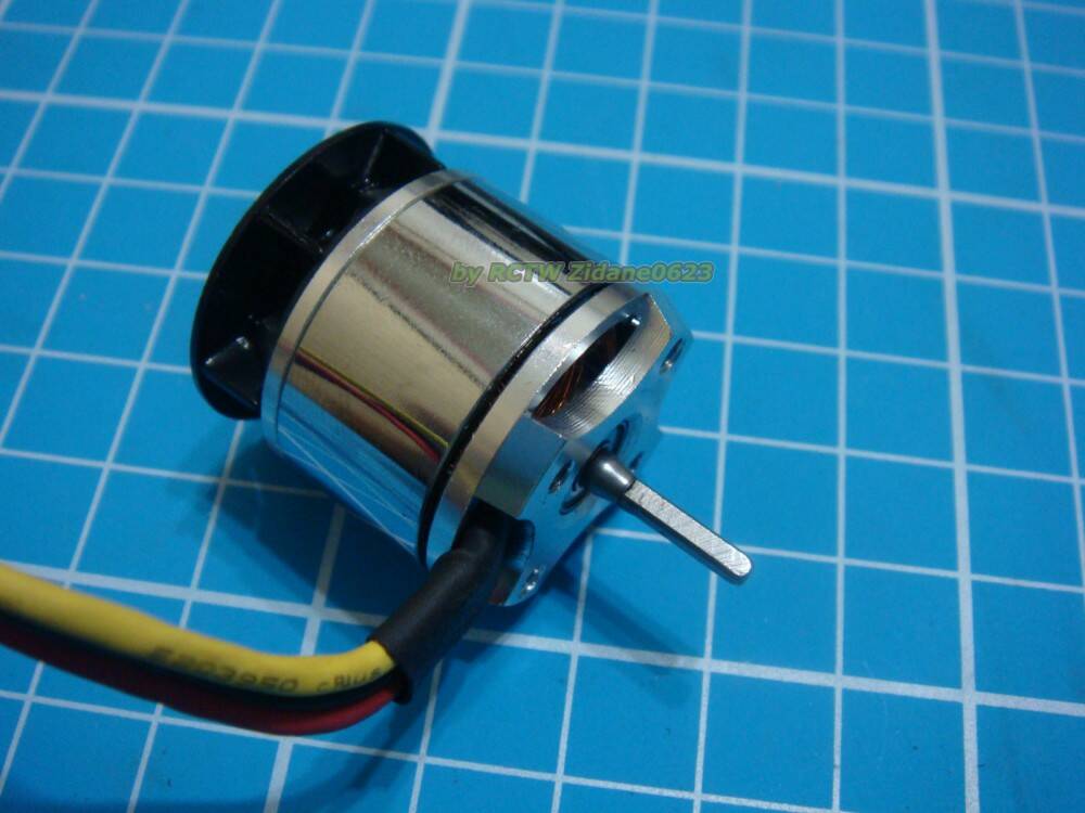

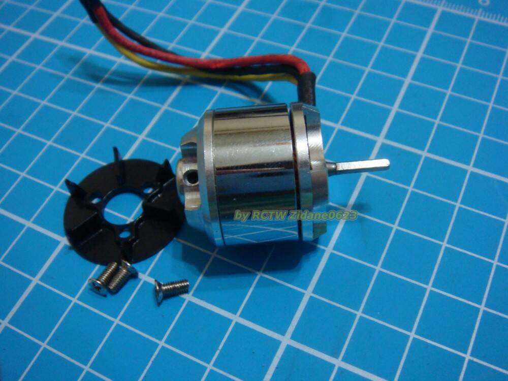

<<最合身的主無刷馬達>>
其實找馬達也找很久了,始終也被小弟給相中啦~
外觀確實很像Tarot 3900kv這顆馬達,不過重點是馬達軸心是D字處理,剛剛好適用有止滑螺絲的馬達齒
拆下蓋子~軸心也是易拆

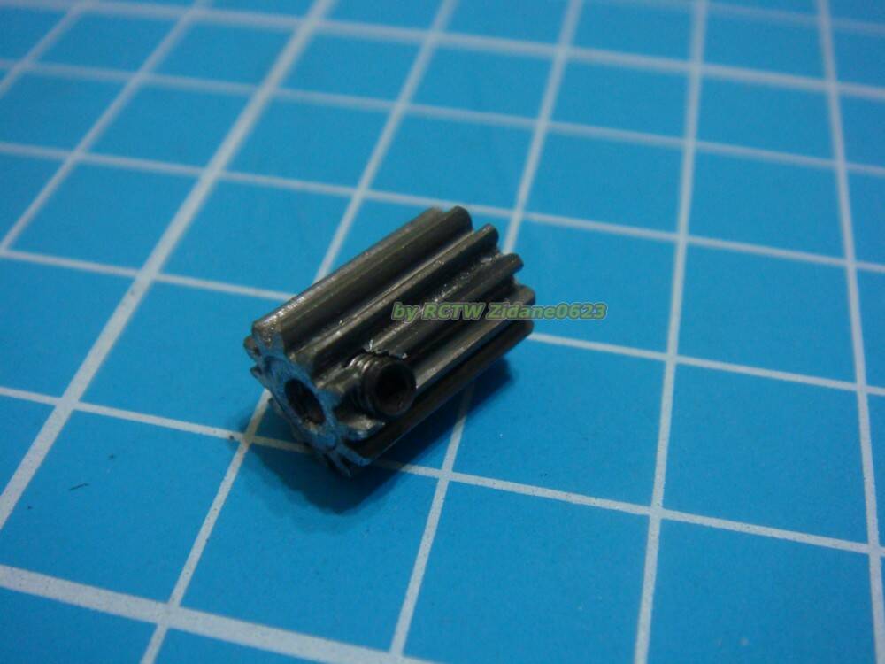

這12T齒是由K大親手修改5mm軸心轉2.3mm 再次感謝k大的協助~

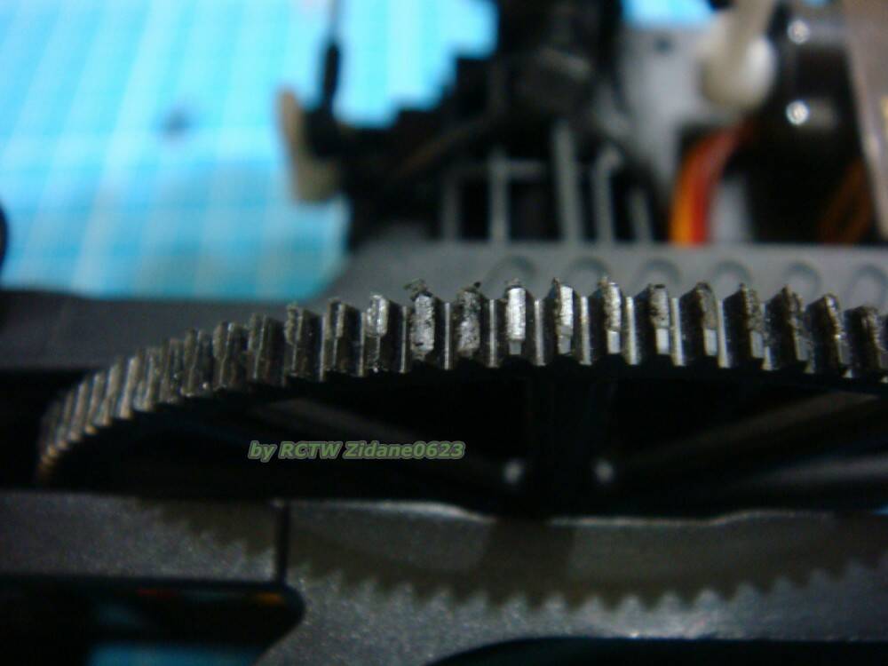

這大齒盤還在現役中,上次摔得整圈齒嚴重磨花,整理過後才能繼續使用

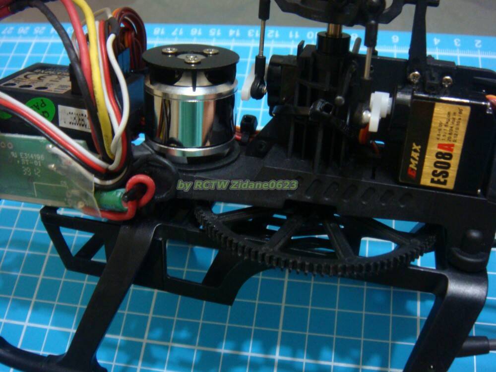

裝上去後主體啥都不用改,可直接上~

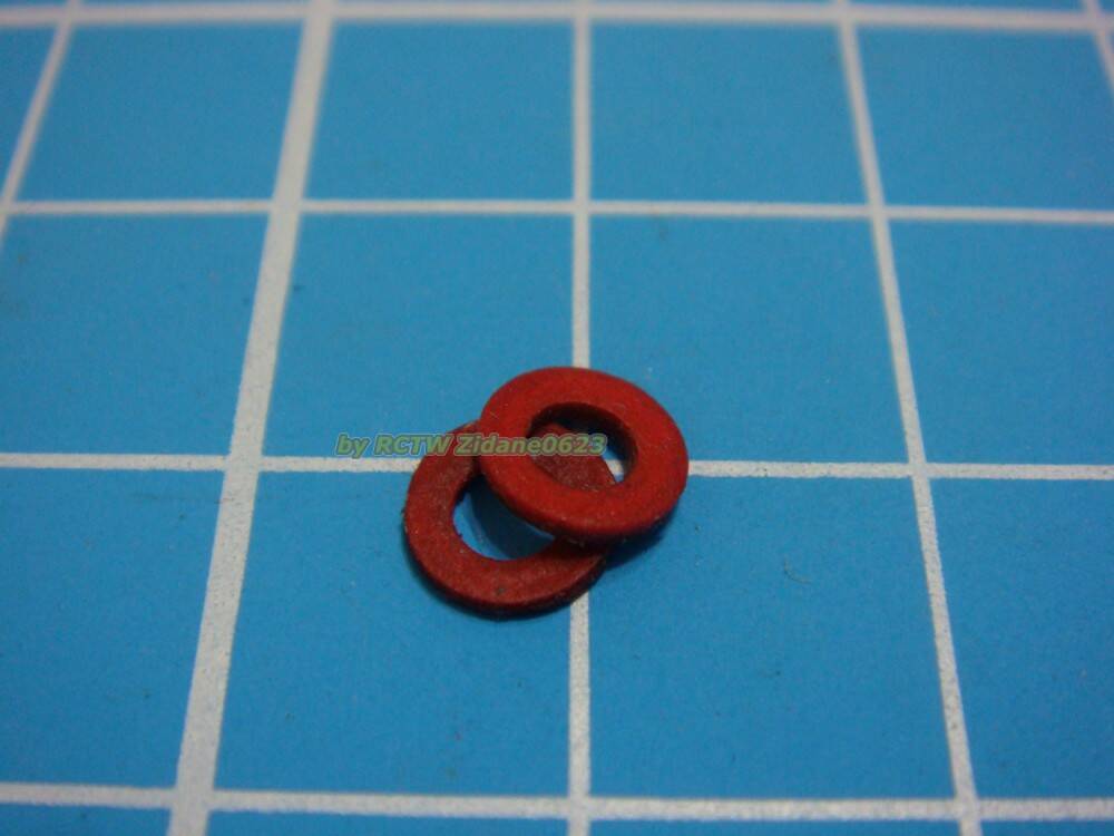

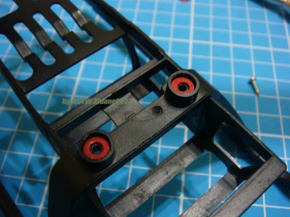

接下來要裝上腳架後發現,馬達齒會頂到腳架... 好吧!還是有辦法的~!
哈哈~又是這種墊片它有3mm厚,搞過電腦的人應該也不陌生,這是紙糊的絕緣墊片。
放2片就夠啦~後面不用放也OK
上機OK~另外說明一下,後面舵機固定可以不用束帶綁了,直接拿M1.4自攻牙螺絲就能鎖緊囉
接下來小弟就在此公佈這款馬達的相關數據~不過是由賣場上所擷取的哦!請參考~...
改完經測試翻飛,感覺跟Tarot 3900kv這顆馬達差不多的噴度,若有機會的話可再試試原廠13T齒,應該會噴了不少!
耗電率也是同上者,差不多...XD 一顆電池一路開"唉豆 2"(油門是100 85 100) 噴約3:40秒下來,電壓11.5v 單一cell約3.82V
不過重點是不用改主體就能直上,就方便了許多呢!
