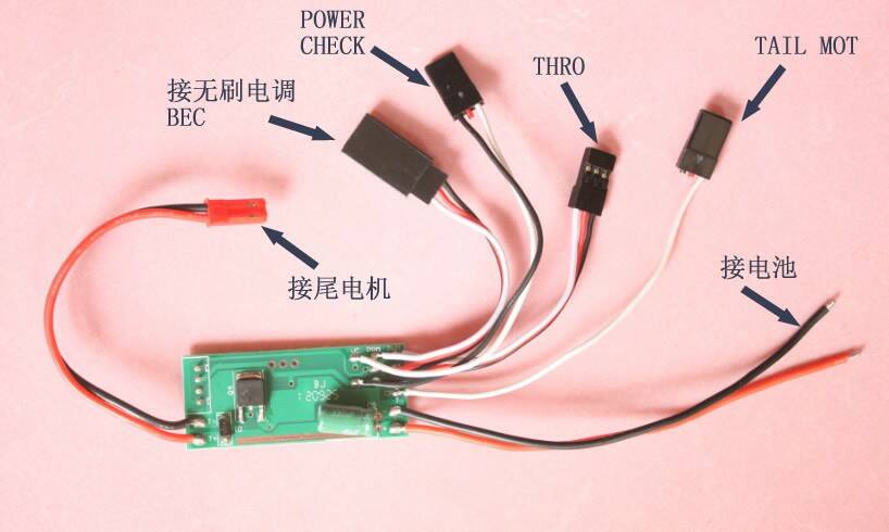

烦请Z大使用这个整合电变时留意电变温度、锁尾性能等。目前我测试中各项指标比较满意!
确实在做板子的时候,长度做的不好,过长了。因为当时是按原厂有刷电变的尺寸来设计电路的,设想是把他放入原厂电变的框架里面,而主无刷电变则安排在侧面贴着。
不过现在已经打板了一批,下次再想办法改良。连同各位测试中所遇到的问题一并改善!

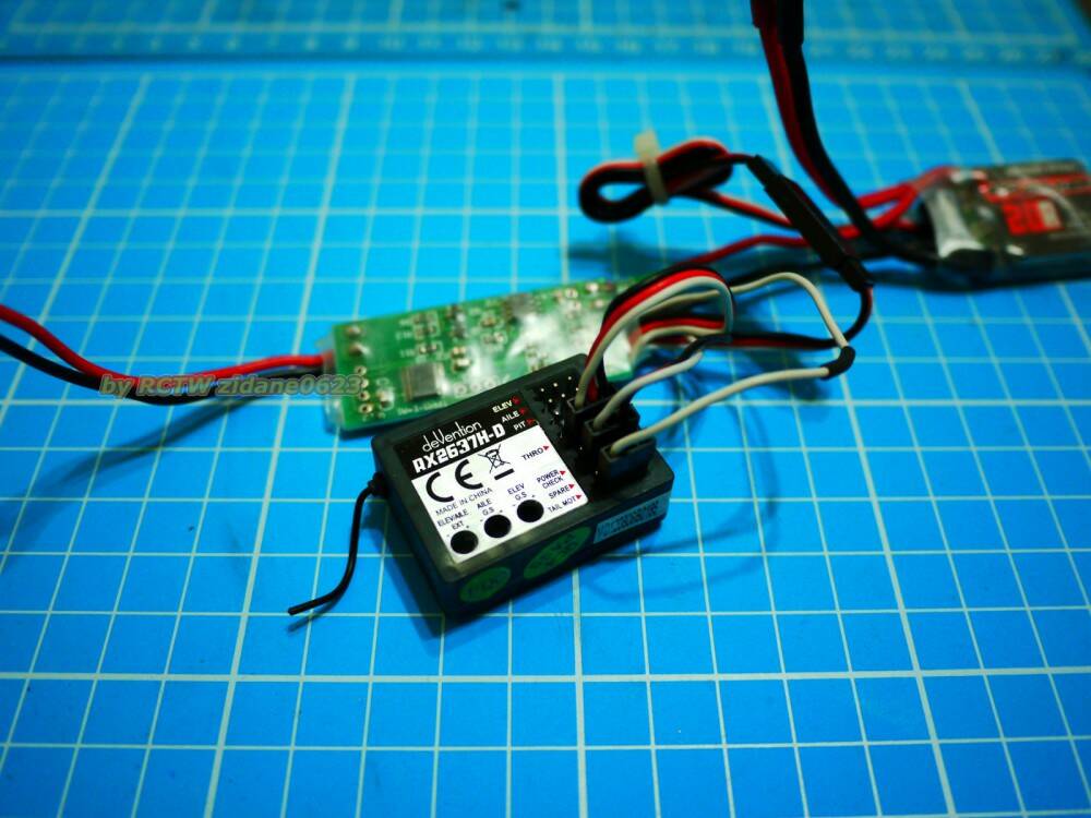

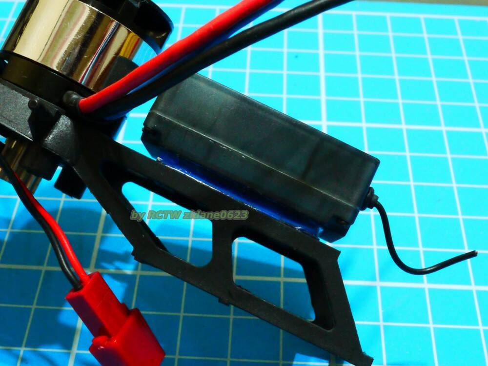

<<聰大的有刷整合版尾電變>>
之細節~
小弟是選擇好盈20A
背面 主要晶片也是SIL F330晶片
聰大的整合板↓↓
其實原貌並非是這樣,這是小弟給它稍微更動一下而已
小弟已事先把好盈20A編程過,如下
1. 剎車 []
2. 電池 [Lipo]
3. 低電壓保護模式 [逐漸降低功率]
4. 低電壓保護閾值 []
5. 啟動模式 [柔和]
6. 進角 []
小弟則是把主、尾電變直焊在一起,可惜的是原本要疊起來包住,但這樣太厚原電變架塞不進 ><
整合尾電變各插頭的連接方法

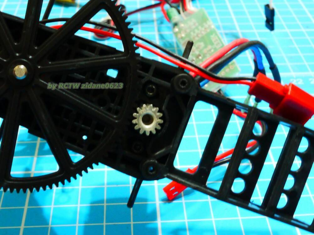

接下來是主體需擴孔部份
小弟是擴斜對角,比較好弄
另外小弟也推薦這個減震果凍啦

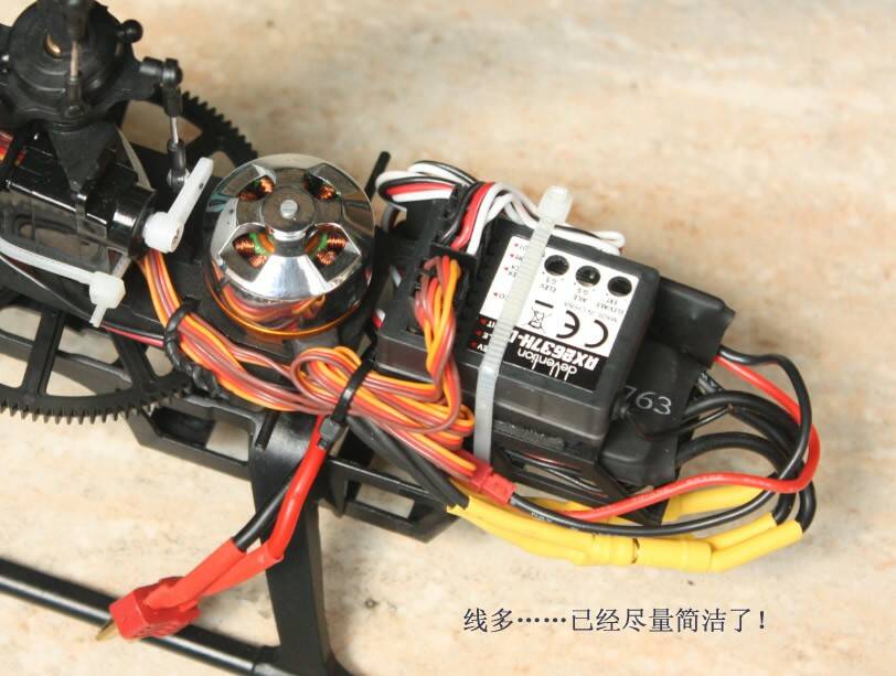

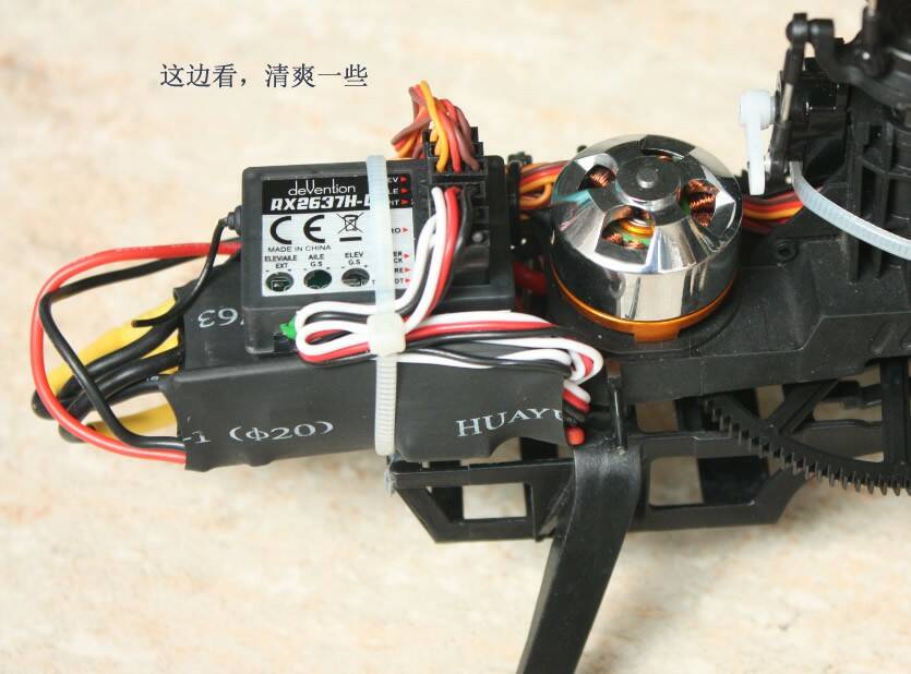

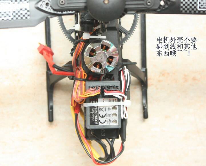

分享一下我的成品
看图得了,其他该说的,Z大都说过了。哈哈
唯一不同是这个电机,螺丝孔刚刚吻合主体螺丝位置,不用改。电机轴也是刚刚能套用原厂有刷380电机铜齿,改装难度小很多,看起来也安全一些!
[ 本帖最後由 聪少 於 2012年10月5日 03:50 PM 編輯 ]
