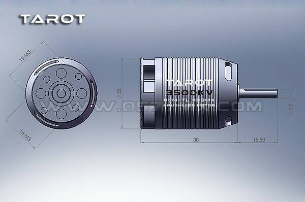

規格如下
◆KV值: 3900kv
◆軸徑:Φ2.5mm X 35mm
◆重量: 約38g
◆輸入電壓:DC7.4-11.1V 2-3cell Li-Po
◆最大耐電流: 20A(30sec)
◆最大輸出功率:220W(30sec)
◆外殼直徑:26mm
軸徑:Φ2.5mm 齒輪模數多少啊?

小弟代答一下~模數是M0.6喔~

擴孔位置拿捏一下會剛好卡住,齒隙嘟嘟好不會再變大~

想說這馬達接近450馬達尺寸,固定孔距16mm,要改250或450主馬應該不難
原來問題出在齒模跟別人不一樣(450 m0.5 250 m0.4)
