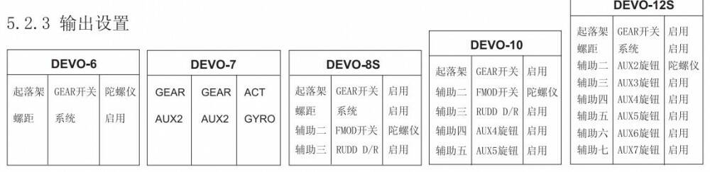

忘了還有一項
就是控設定裡的陀螺儀,請確保參數值是51%以上,或者MIX開關有無在0的位置。
低於50%[含50%]則是非鎖尾模式,即是調試模式(調機模式/關閉所有陀螺儀運作)
參數設定請參考 0:70%、1:80%、2:50%
以下為各款控的輸出設置對應

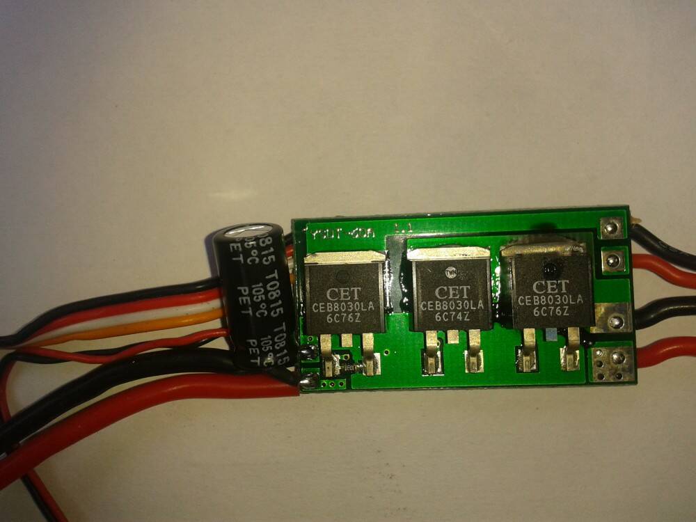

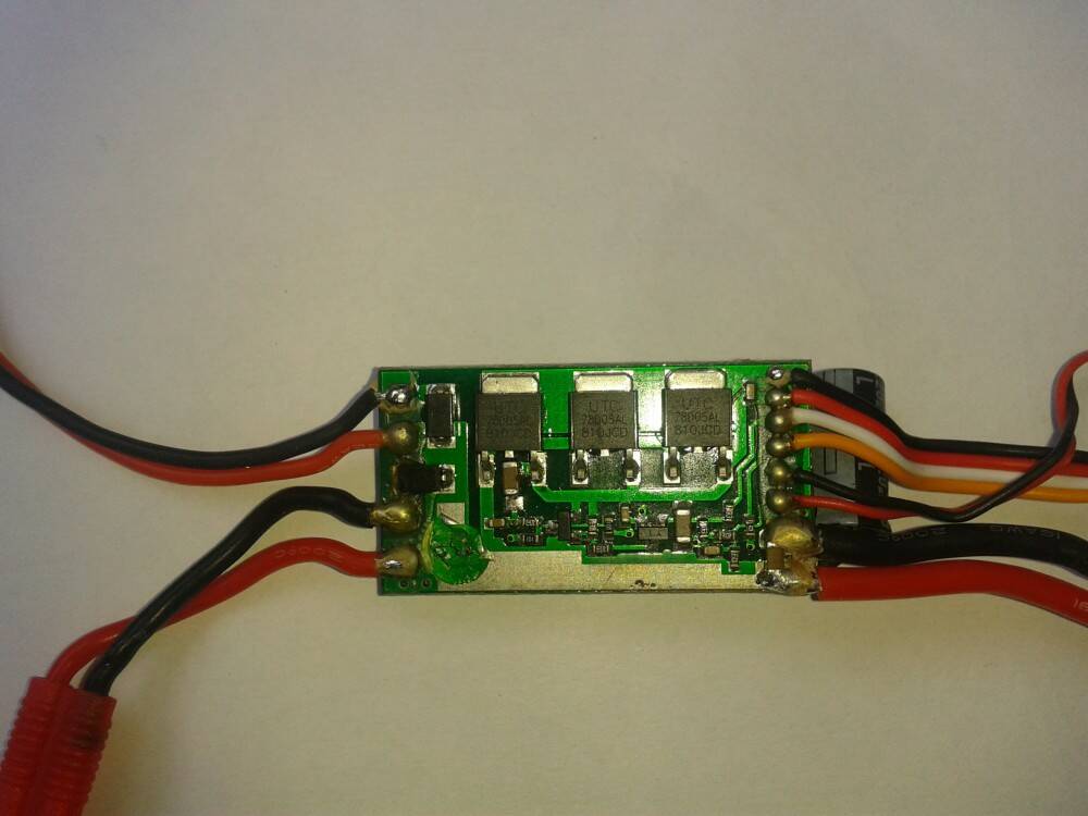

今天眼力不好飛進草叢靠飛友才找到機子,尋機過程中為了聽聲音打舵機聽不到,推油門因離機子約10公尺也聽不到(飛友剛好有聽到),撿到機子卻聞到燒焦味,重新對頻試機主馬不轉其他正常,主馬2個線圈燒膠電子變速器有燒焦味,把電變拆了發現一個mos掛了變黑兼出油,貼一下照片讓大家參考看看。
真的要趕快弄一顆尋機器,不然為尋愛機推油門真是無言。
發表於 2012年9月30日 05:35 PM | 顯示全部樓層
網拍找不到8030LA,3顆中間一顆是6C74Z其他2顆是6C76Z,不知道有何替代品(找不到資料)。
發表於 2012年9月30日 06:00 PM | 顯示全部樓層
找到Datasheet了N ch洩極D電壓30V電流75A
