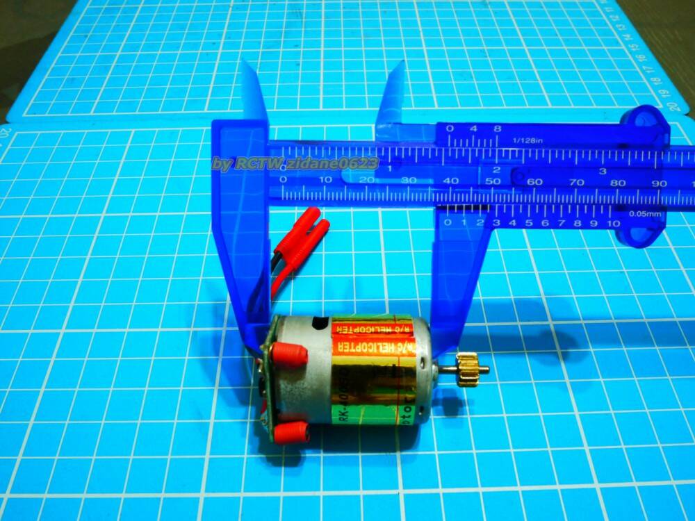

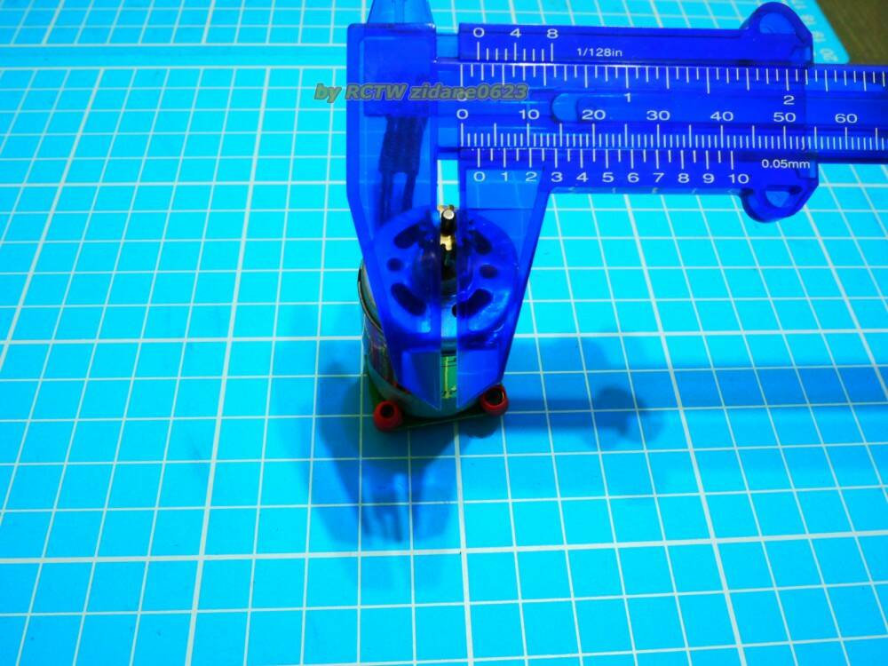

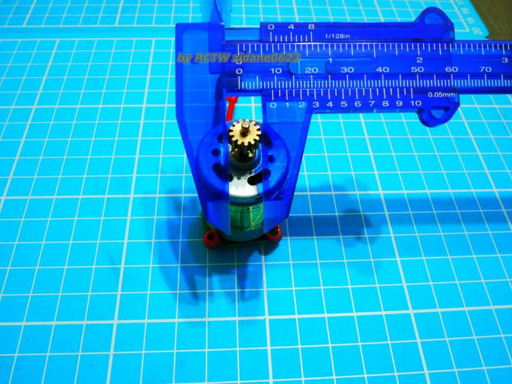

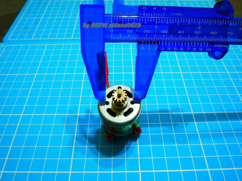

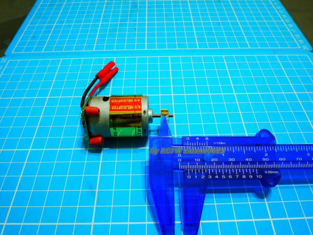

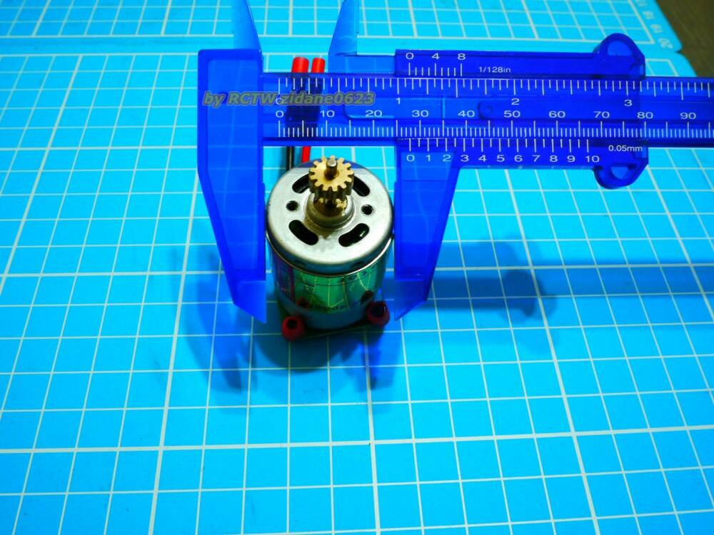

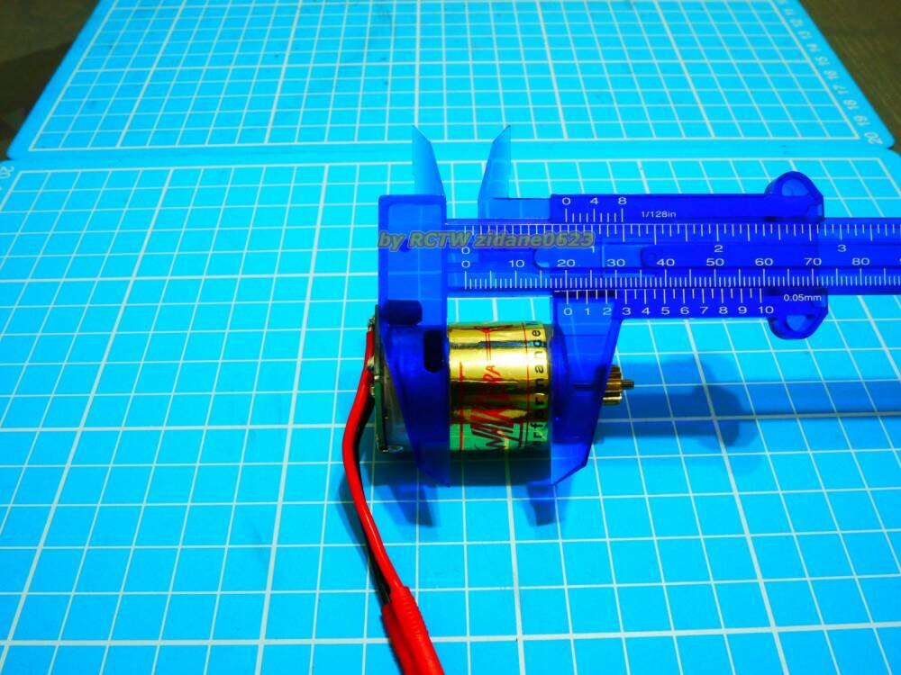

<<主馬達的相關尺寸>>
或許有大大需要在此附上+清晰照
主馬達型號為380PF,一般可在沒屋頂搜"380 馬達",可找到很便宜的...但不知道動力效果如何囉。
軸徑2.5mm
銅齒外徑約9.1mm
馬達外徑不含"防磁蔽罩"27.7mm
馬達外徑含"防磁蔽罩"29.2mm
防磁蔽罩22.2mm的高度
馬達總高度約39.4mm
馬達螺絲孔徑約17mm,照片有點失誤~XD
軸長約13mm
銅齒厚度約5mm
[ 本帖最後由 zidane0623 於 2012年9月25日 01:41 PM 編輯 ]

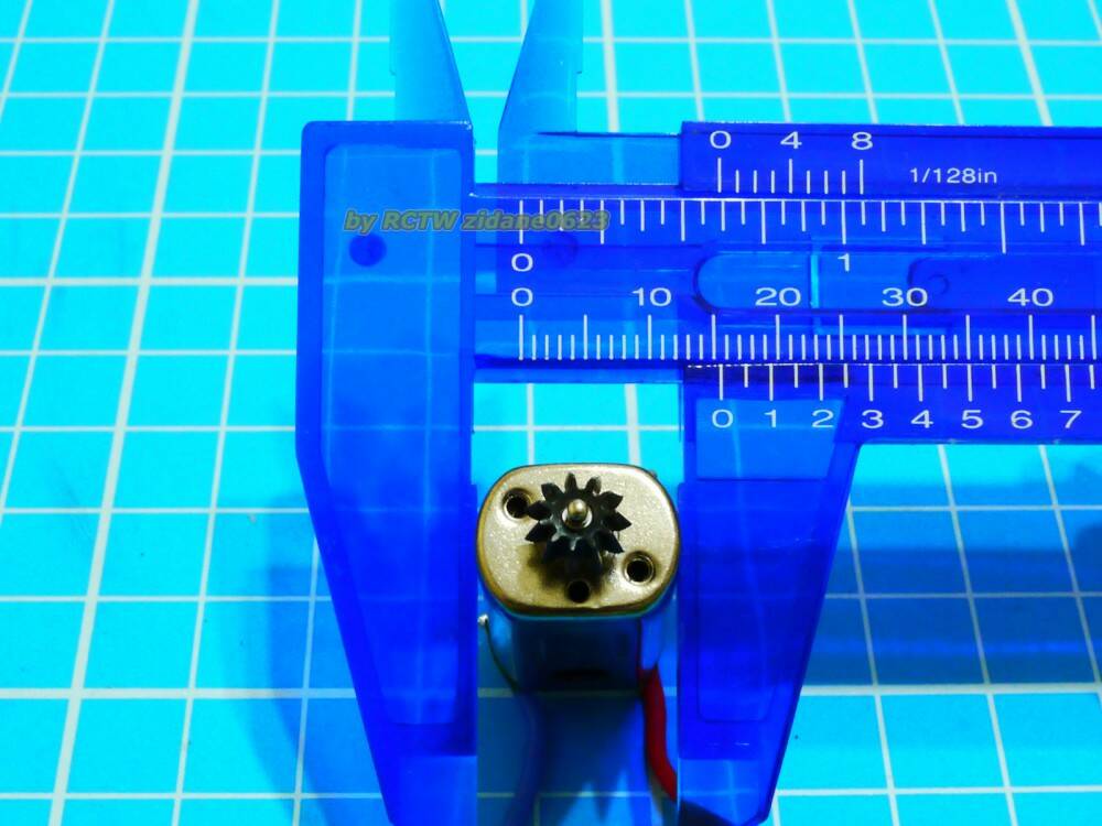

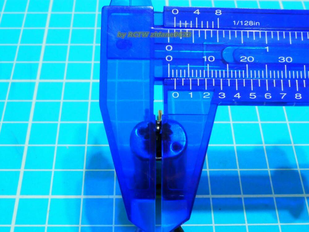

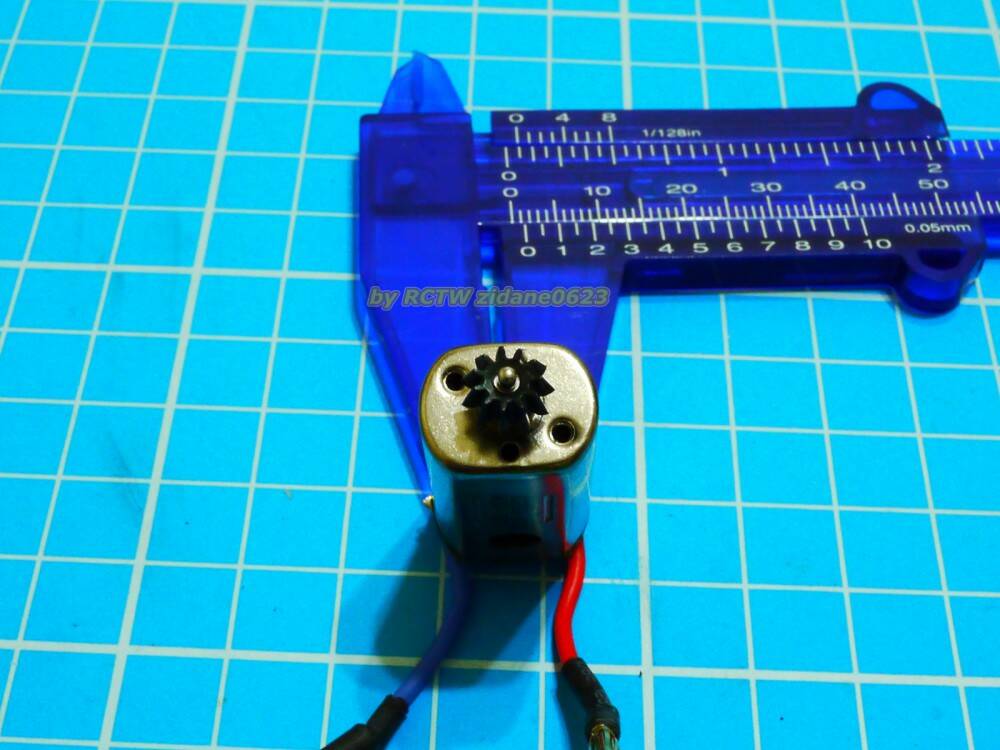

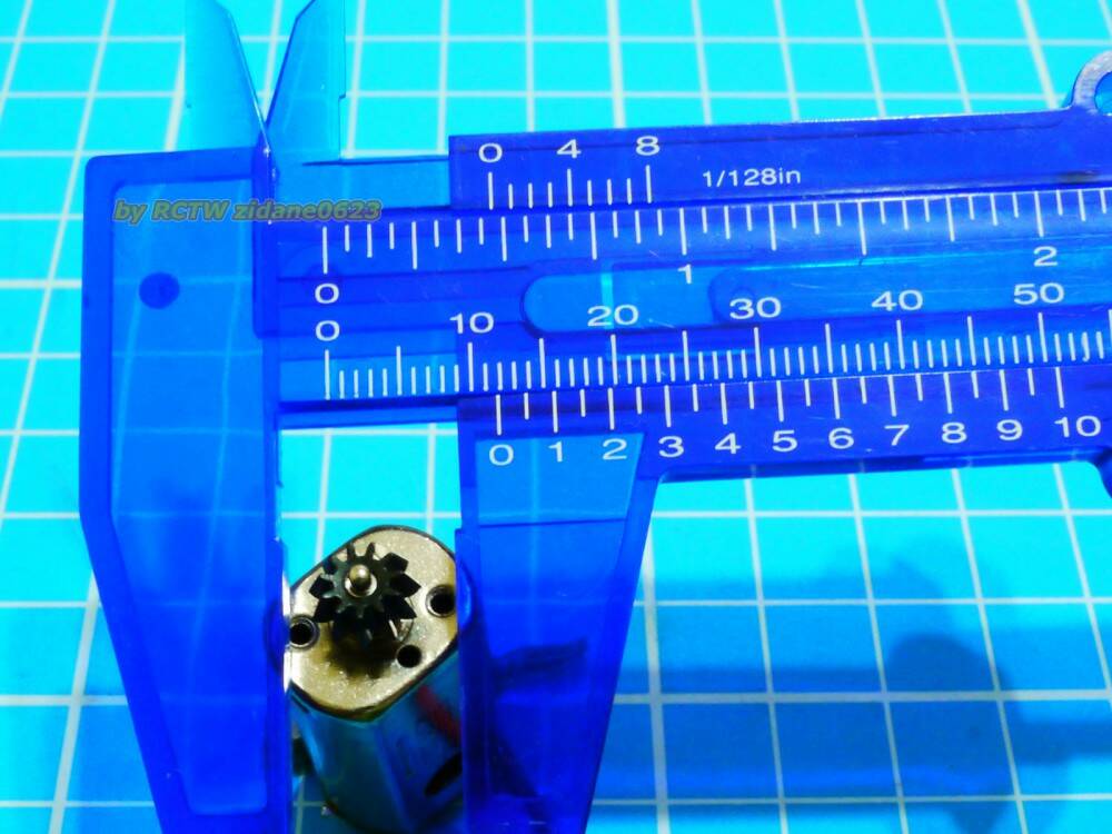

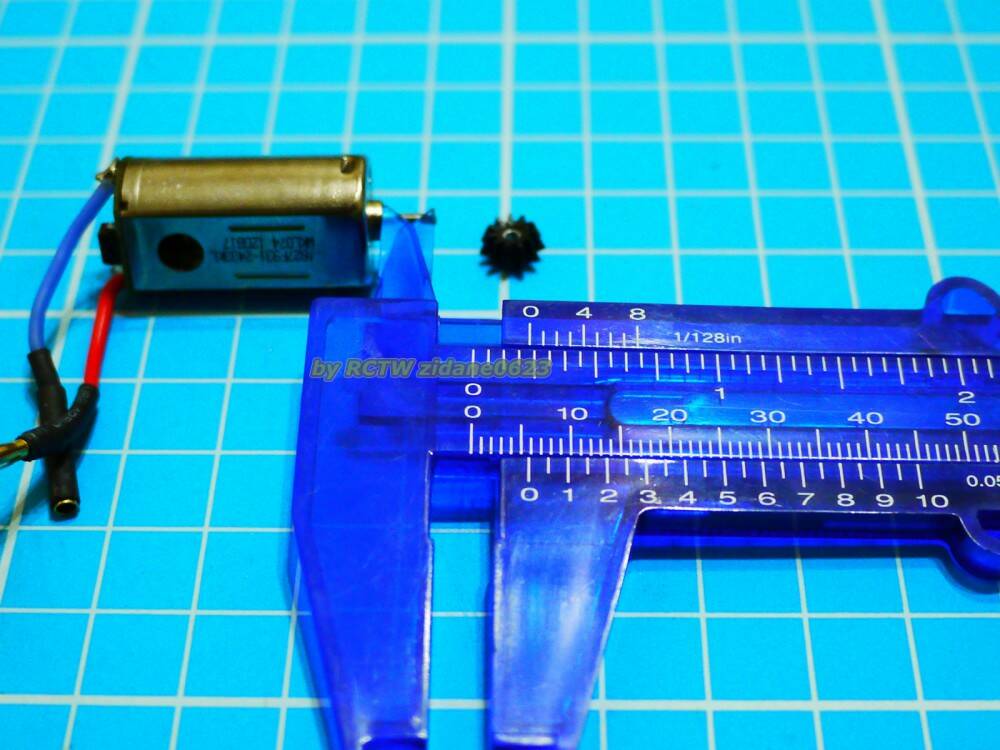

 樓主| 發表於 2012年9月25日 02:09 PM | 顯示全部樓層

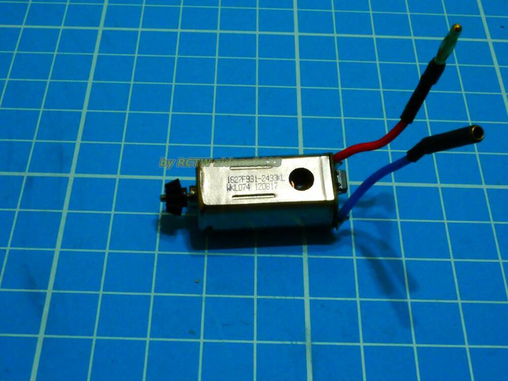

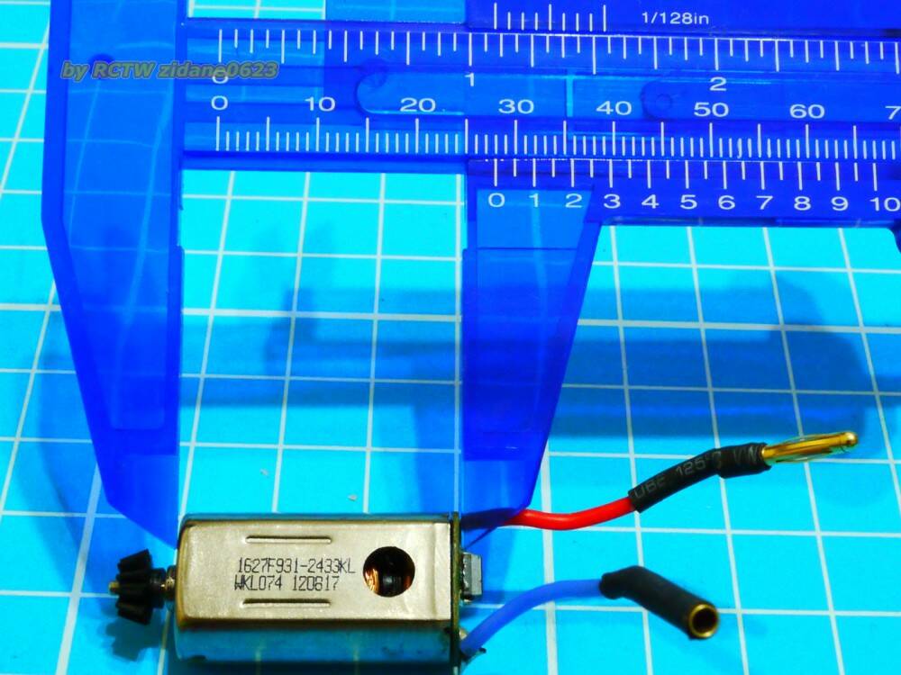

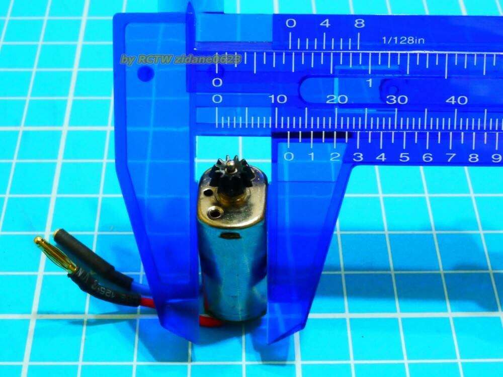

<<尾馬達的相關尺寸>>
尾馬達的型號為1627F,但這款臨時不知要找什麼關鍵字 XD
電路板上焊兩條2.0mm金插
馬達總長度28mm
軸徑1.5mm
馬達最長外徑15.5mm
馬達最小外徑12.1mm
馬達孔距約11mm,圖片有點失誤 XD
傘齒還有套個銅座...XD
利用拔齒器把它推下來 ~但要裝上就難了....
軸長為5.7mm
[ 本帖最後由 zidane0623 於 2012年9月25日 03:06 PM 編輯 ]
