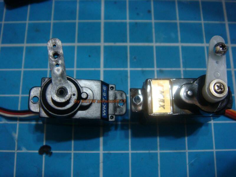

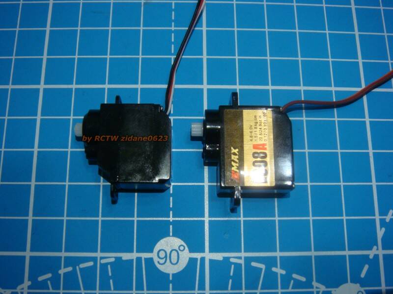

拆封後先來比較一下
不管怎麼比就只有高度最不滿意 XD

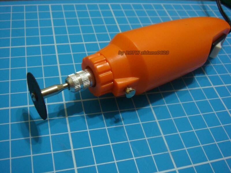

在這之前先準備這支↓...XD 或美工刀也行,但要注意安全哦!

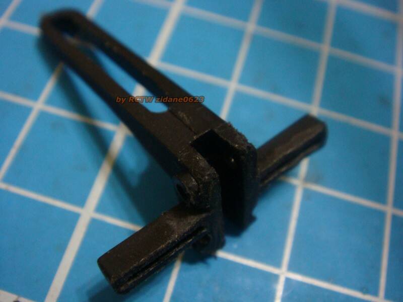

嘟嘟好捏~這樣能防止翻到一半導軌突然走位,沒弄上插銷那一走位可就慘哩...

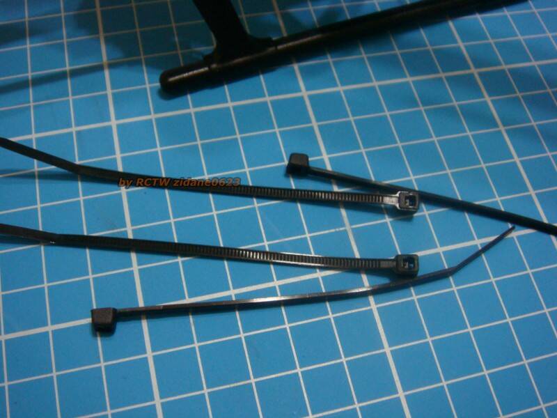

接下來準備尼龍束帶,剩下的用束的固定就行囉!
雖然有點短,但用兩條也OK
像這樣固定即可,升降舵只用束帶綁緊即可,螺絲根本不用鎖...因為孔沒對到不能鎖

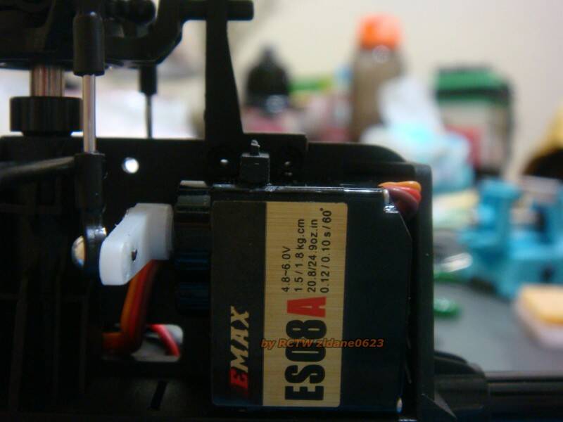

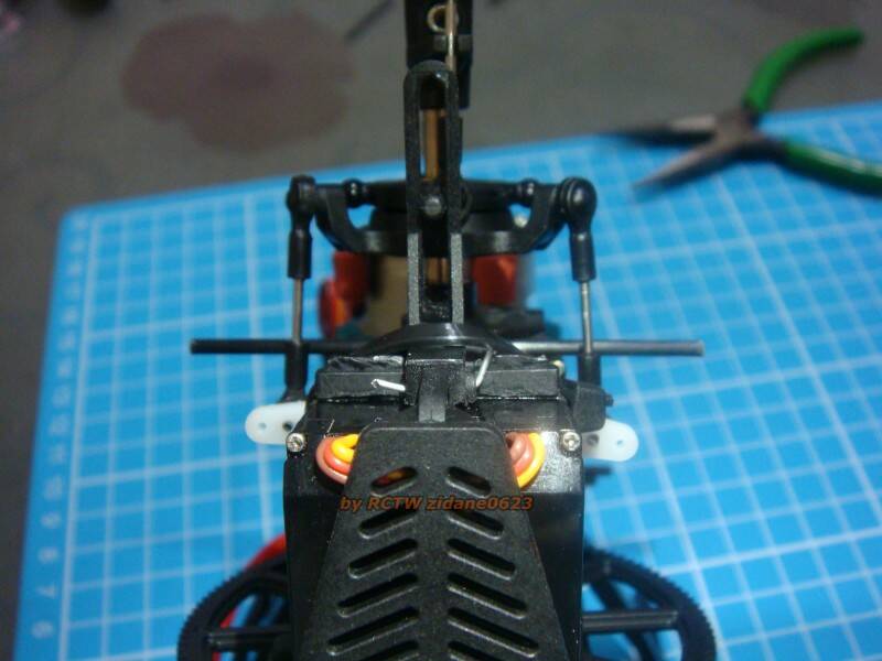

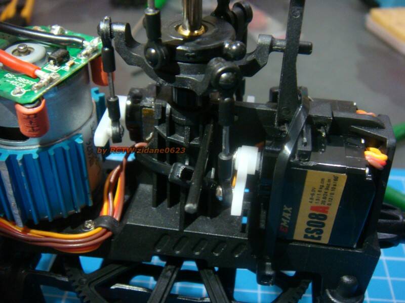

OK~基本到這結束嚕

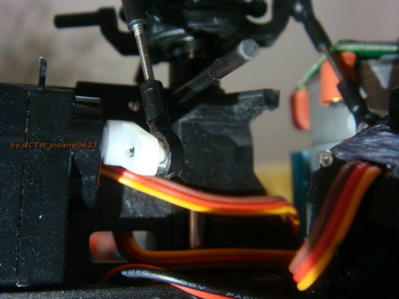

改好後看一下拉桿、擺臂、傾斜盤,動作很OK
擺臂雖然有偏、沒有90度,但還算OK~
最後小弟改完也還沒在戶外試飛過 XD,僅在室內試飛晃一下...稍微拉一下感覺還不錯!
雖說它是類比舵機,但不須改焊即可直插即用,不喜歡塑膠齒大可選擇金屬齒會更耐摔哦!
