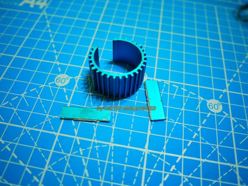

今天剛到貨的400散熱片↓
馬達拆下來比對後發現,尺寸似乎太高了,而且旁邊又長兩片會頂到頭罩

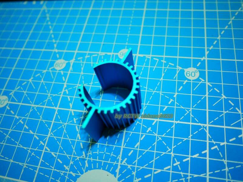

只好把耳朵切了...↓

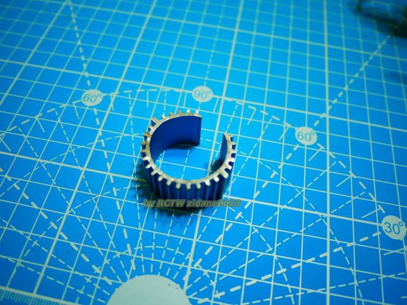

再把身高切矮些↓
拿馬達出來比對↓
真是剛剛好哩
哈哈~簡直量身訂做

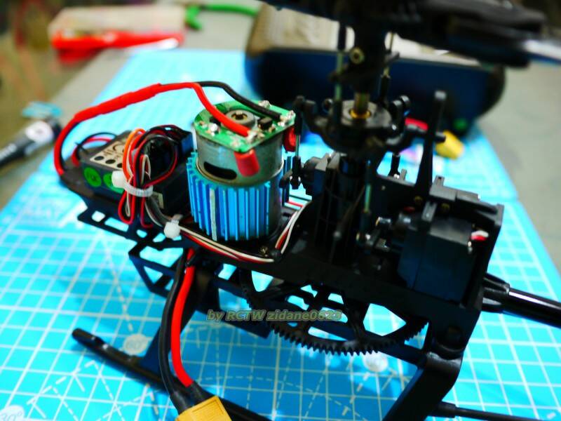

而最怕加裝散熱片會頂到舵機擺臂,其實缺口朝擺臂就行了
真是太讚了,這種天氣就是要靠這個速度降溫

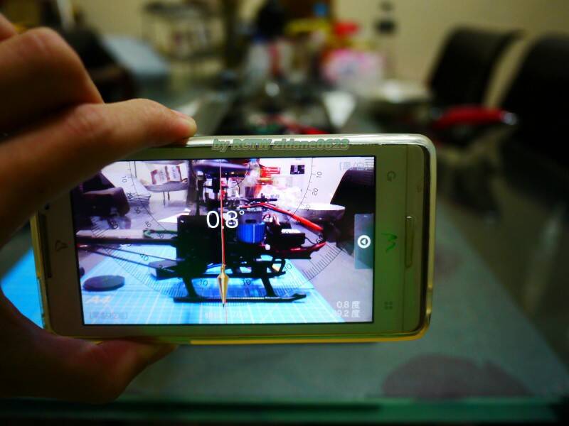

題外話~機子玩那麼久哩還沒有用過什麼螺距規 ,不過在調機習慣上極少使用就沒想入手了。但臨時想量一下螺距也不是沒有辦法。
小弟是直接拿起手機,開一個工具APP就能隨時量了 XD 如下↓
看著手機畫面就能知道螺距了
至於這APP是什麼工具呢!? 正是"智能工具箱",可用QR二維碼掃描器直接用手機下載
或者
http://soft.shouji.com.cn/down/20319.html
或是Google"智能工具箱"也可。
要注意的是~小弟只有Android系統,至於Apple就抱歉啦。

回復 97樓 zidane0623 的帖子
請問那個app的名稱是什麼呢?
我找半天, 不是什麼水平泡, 水平儀, 鉛垂線, 完全找不到!
感謝!
 樓主| 發表於 2012年9月12日 12:30 PM | 顯示全部樓層
回復 100樓 issac1211 的帖子
已補充
只有Android系統手機哦~
