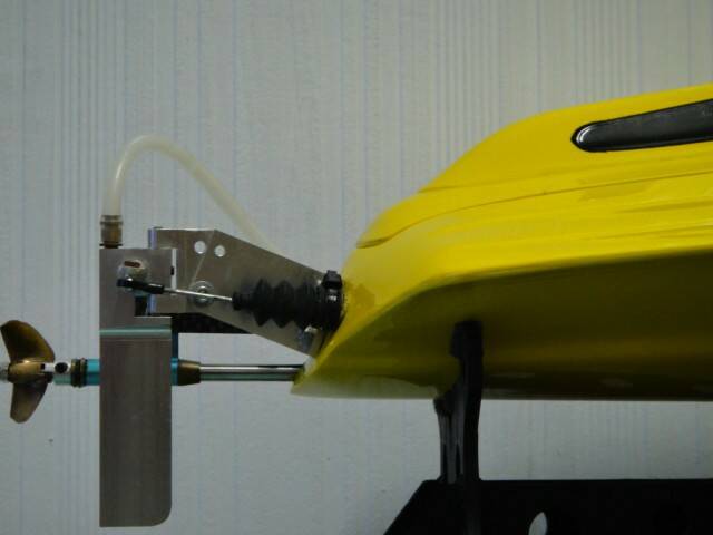

 樓主| 發表於 2012年9月13日 12:08 AM | 顯示全部樓層
原帖由 ts9857 於 2012年9月12日 12:38 PM 發表
終於說出重點了  good
出軸要船底往上 5~7 mm    才是半浸槳   看水花軸裝的偏下了  ,
  裝船時軸要預留可調空間
建議:    應該槳舵往上 裝就會明顯不同  水花會高很多   之後再調跳的問題
http://www.youtube. ...
感謝大大詳細的解釋~先前一直弄錯您說的意思~
剛好您說的與S914大大說的與照片~小弟才弄懂了~
小弟會再一一去試看看~感謝各位大大~!!

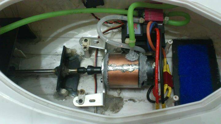

 樓主| 發表於 2012年9月26日 01:04 AM | 顯示全部樓層
回復 23樓 neo2000 的帖子
NEO大大~小弟把電池位置改回中間~另外把壓水版向下移了
在馬達後方~橫躺
壓水版向下移~與船底平
壓水版長寬約4與5.5cm
~~有比較改善彈跳~4/5以上油門才會跳~
https://www.youtube.com/watch?fe ... e&v=OtnF4KeVcHQ
請問一下~如要讓它完全不跳~是否可以把壓水版再往下壓~
就是把角度往下~不與船底成一直線~!
這樣會不會有不好的影響呢?~阻力會不會變太大?

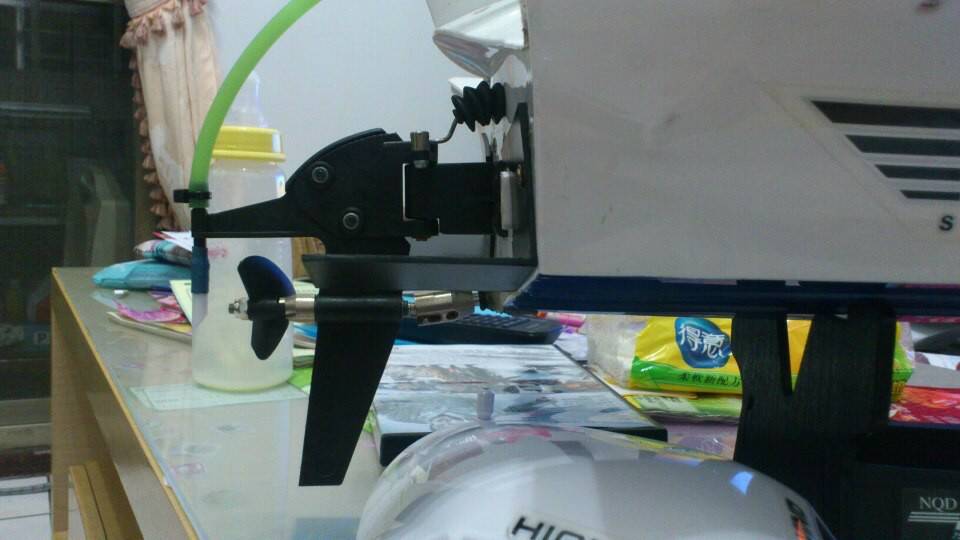

發表於 2012年9月26日 05:48 AM | 顯示全部樓層
18樓圖借 轉貼說明船底彈跳翻船原因  至海咪咪衝浪船版
若有冒犯請告知 刪除

發表於 2012年9月26日 09:45 AM | 顯示全部樓層
原帖由 CIVIC8 於 2012年9月26日 01:04 AM 發表
在馬達後方~橫躺
782429
壓水版向下移~與船底平
782430
782431
壓水版長寬約4與5.5cm
https://www.youtube.com/watch?fea ...
現有配置完全不跳的方式建議:
1.先把重心再網前移1/3
2.壓水板長度超出螺旋槳
3.螺旋槳尺寸小1~2號看看
