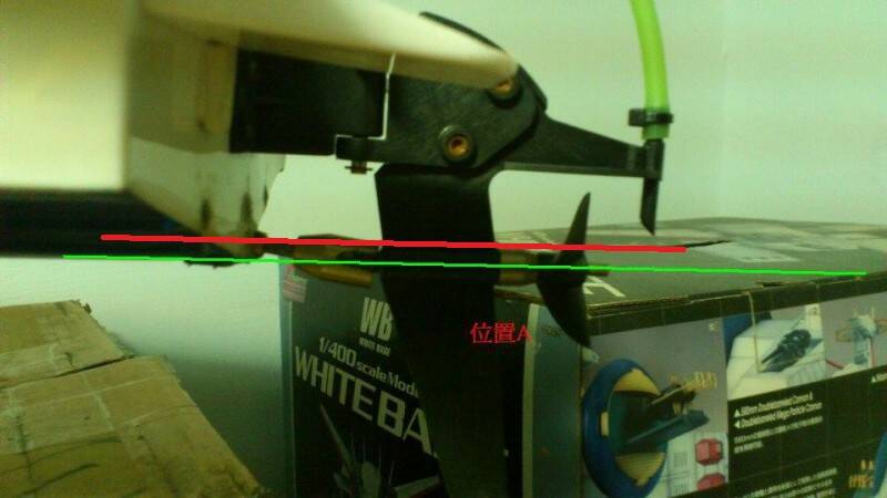

終於說出重點了  good
出軸要船底往上 5~7 mm    才是半浸槳   看水花軸裝的偏下了  ,
  裝船時軸要預留可調空間
建議:    應該槳舵往上 裝就會明顯不同  水花會高很多   之後再調跳的問題
https://www.youtube.com/watch?v=FhrO9yKQ6e0  以前雙車  7.4V  全速水花 2M 高
[ 本帖最後由 ts9857 於 2012年9月12日 12:45 PM 編輯 ]
紅線是槳的中心線 這樣的推力線
紅線是槳的中心線  這樣的推力線
