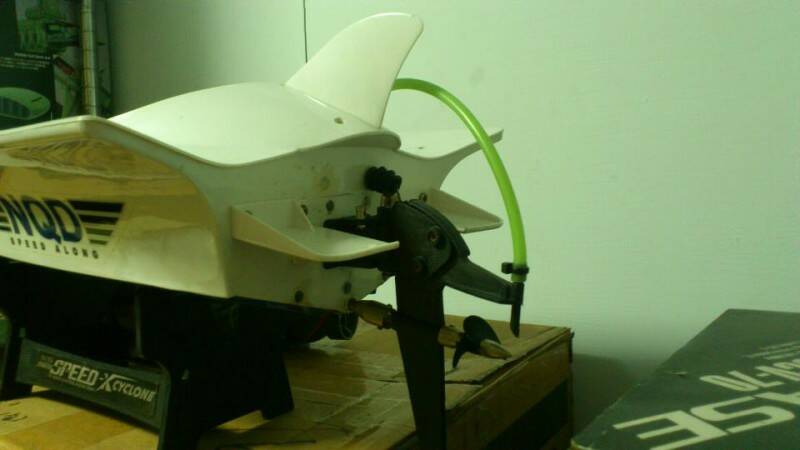

只是好像效果不大~不知道是不是沒壓到~這我先前去試開時看半天也看不懂~有壓到或沒壓到如何分辯~!!!~目前也有小側一邊的問題~!

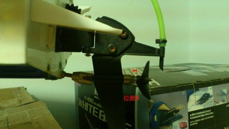

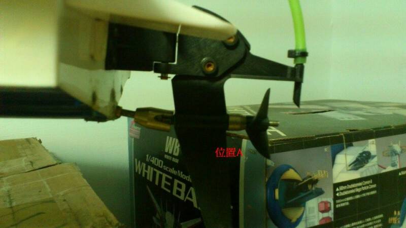

大大請問一下~把進水口加長到軸下是可以增加進水量對嗎?
如圖1~~B的位置~或者~把進水口改到船下~如圖1~~A的位置
圖1~~藍色線的位置是船在不動的狀況下~水線的位置~這樣的狀況~如加長進水口(B方式~會增加夠多的進水量嗎?)~還是用A的進水口位置會得到比較多的進水量呢?
另一個問題~D40 P16與D42 P14的槳那一個阻力較大呢?
如不考慮進水口其他所有條件都一樣~就推進力道~槳的位置A比較省力~還是B呢?~~如圖2.3
麻煩各位大大解惑一下~~感謝感謝~!
