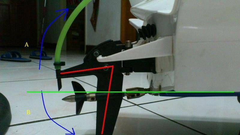

可調的舵~請問一下會跳動應該是向上調(如A)還是向下調(如B)
不想跳
先把你的可調舵(其實要說可調的出軸), 往A的方向調, 就是樓上大大講的, 讓出軸和船底平行
還是會跳, 再考慮壓重, 增加船身的重量
過熱
先把你的冷水進水口向下延長
之前大大要看你的咬牙長度, 就是怕子彈頭卡到延長的進水管,
所以只要能延長到槳葉的下方, 進水量就會增加
還過熱
那換小一點的槳吧!
試試吧!

1.船軸往上(A)調到,子彈頭 對準(約樓上照片進水管斜口處)位置,此時槳夾底部,約莫在V艇底線上緣處
2.可以裝置壓水板改善彈跳的問題
3.請參考!...

感謝各位大大~那我今天先往上調再試看看~非常謝謝喔~!!!

1~5度  最多
 樓主| 發表於 2012年9月5日 12:33 AM | 顯示全部樓層
回復 10樓 ts9857 的帖子
大大的意思是~我目前軸心的位置往上移到綠線的位置~可以調1-5度去試嗎?

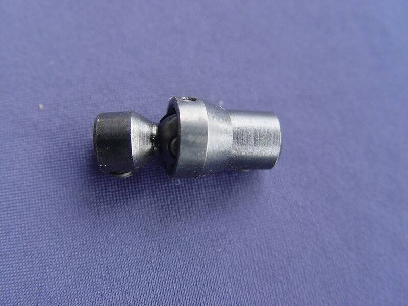

另外請問去那邊買的到這樣的萬向頭呢?(3.17MM與4MM~軸長26MM)
原本那個萬向頭斷了...
(露X的賣家我問過~但沒回我長度.且小貴.先前舊的好像只花了100)

壓水板絕對有幫助,裝與不裝差很大!
