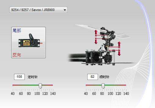

機子是M3D600,再請教幾個問題。
1.我的尾舵行程兩邊數值差了26,這樣是否正常?

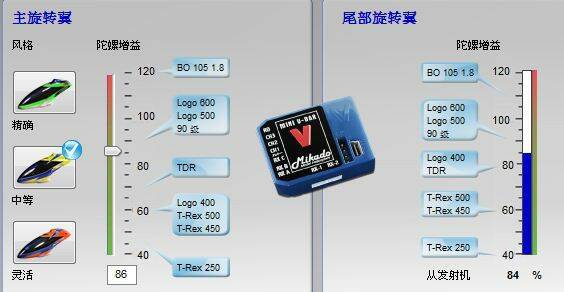

2.M3D600停懸尾舵感度用約84%,是否差不多?

尾舵變數太多,我沒辦法回答你,這個真的只能憑手感去調
兩個原則,左右自旋速率要一致,放手時不能回彈,數據看看就算了
我看過的差最多有差到 40 的,飛手也是照操不誤
尾感度也是看人飛,我是越高越好,
我測試時只要我洗順時針碗時尾巴不會搖就會下來加 5%
加到會搖再減 2~3% 確定不會搖後就試倒退水平圓,如果都 OK 就定了
