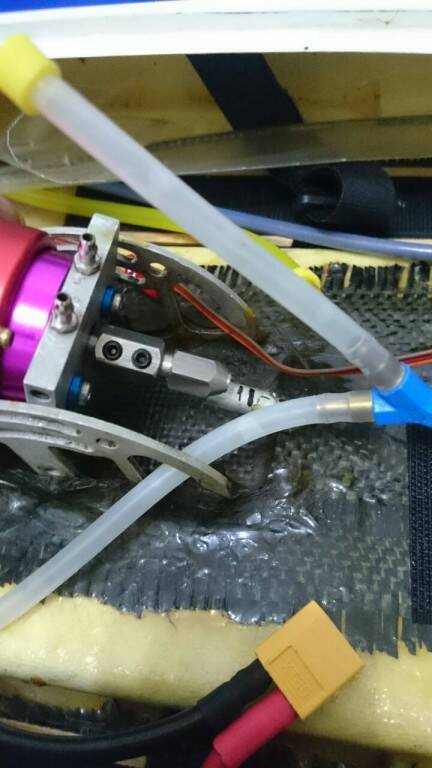

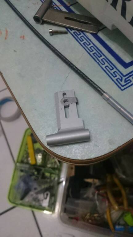

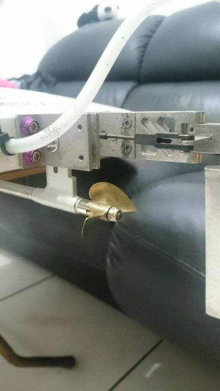

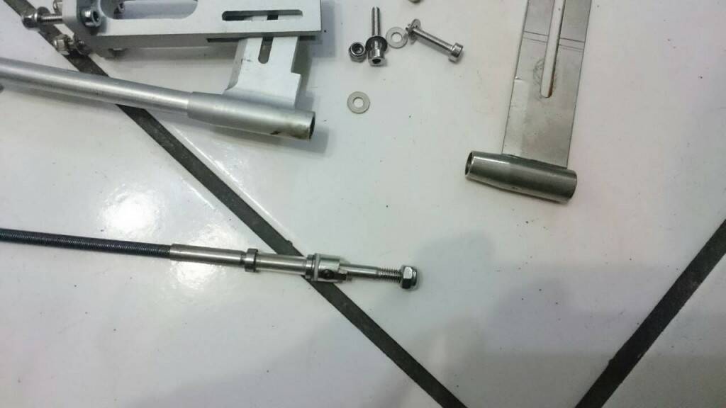

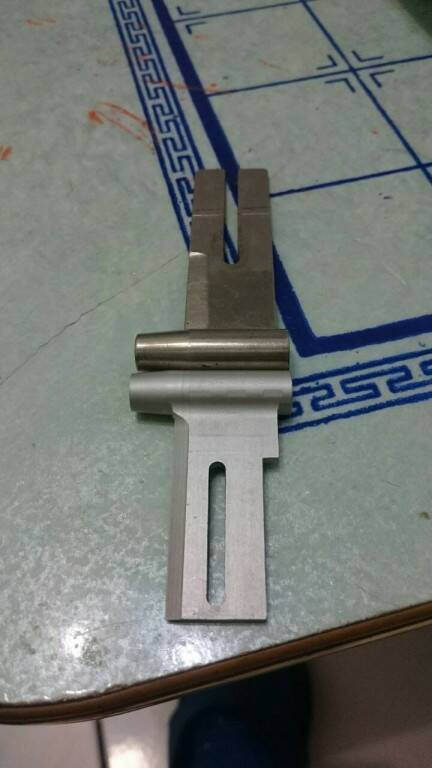

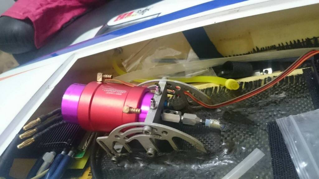

原廠軟軸3.17接硬軸5MM
老外的軸真是耐操這種動力只用3.17MM
這規格現在難找~所以只能直接改4MM軸系了

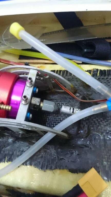

原組裝馬達鎖頭與軸外管太近~
如要換成4MM鎖頭(較原本長)只能切除外管~!
剛好這軸外管的內徑可使用到4MM軸~所以只需更換內部鐵彿龍管

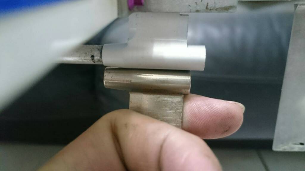

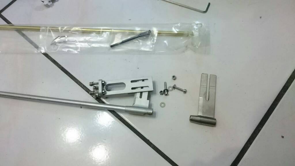

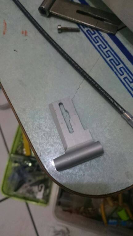

軸支架也要改成4MM用的~基於超跑要用的當然要用好料~所以配了內軸承的支架~!
..主因也是軸外管的條件足夠~但新支架的槍長不合~只能拿去車床銷短~
去借機台銷~太久沒用手還會斗....!

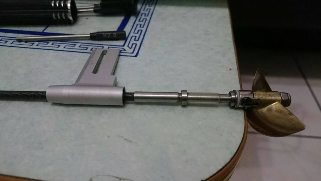

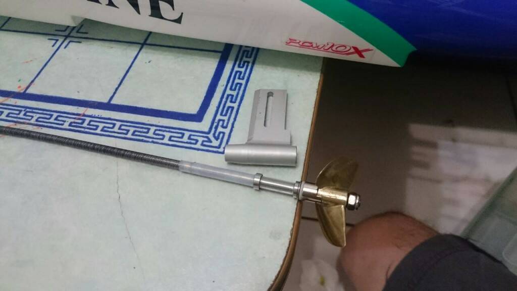

但因原軸長度較一般市售的要長~一度遇到瓶頸~剛好找到一組一體軸
前面的一般軸都不夠長~還好最後找到這一條~剛剛好夠長....!!!

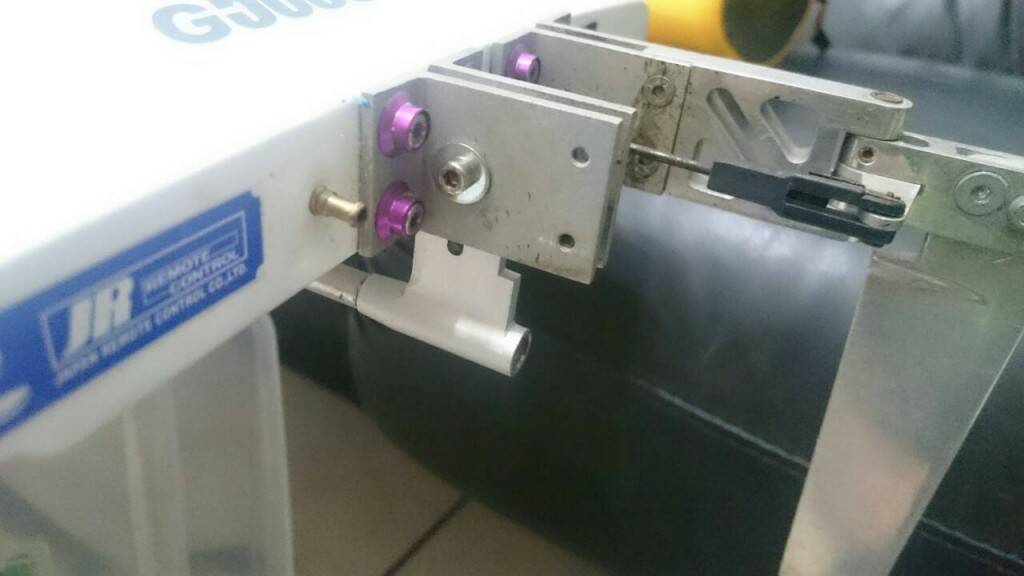

所有角度找好後~開始組回~才發現因前面的調整~軸支架的鎖孔位置變了....
鎖不上去...只能又再括孔....
弄好後~插上固定架....發現..肉太薄...鎖上會夾不緊....
又要加工......
....狀況真不少.....!!!
最後終於排除萬難~固定鎖點全部完工....
~~改這軸~是3組材料湊一組的~所有固定點都要另外施工...
但強度好了許多~效率也提升不少~不過千萬不要再壞了....
再來一次會軟手!!!

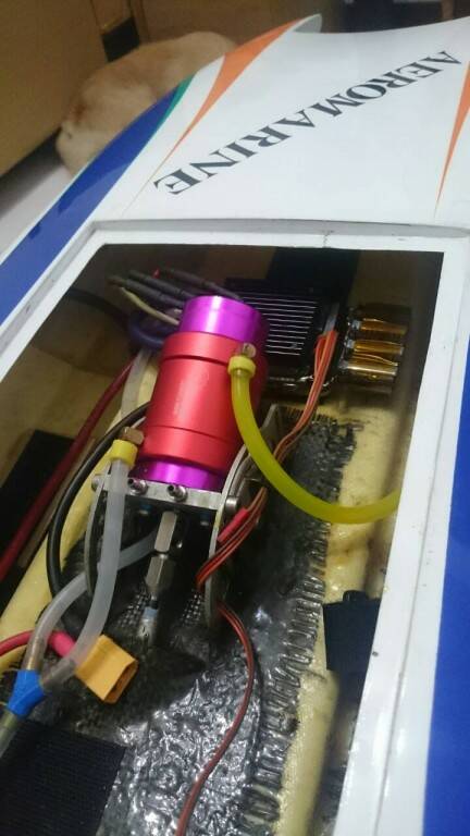

~~最後完工照~~等待大大來試車了~~ㄎㄎ

老東西老規格,還真沒有想像中容易.
感謝小黏哥哥大力付出幫忙,不然小弟真是拿她莫可奈何.
老貓不會爬樹,希望她在水裡好好慢慢游.
發表於 2015年11月8日 11:50 AM | 顯示全部樓層
太客氣了!原本也是以為簡單任務!
以原本狀況比!現在軸的阻力少了約10%
另外槳尺寸也大1號,只要動力線調整到位,
無其他狀況,現在應該可以跑出120km以上!
我也很期待測速ㄎㄎ!單車的貓!過海水的真不同!
