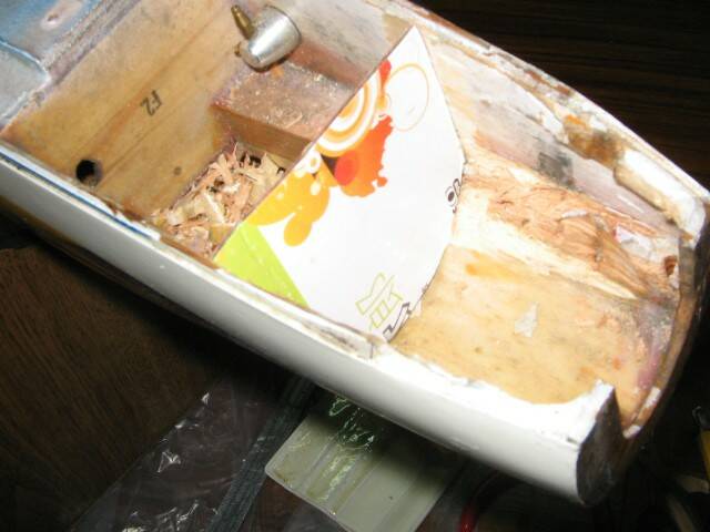

 樓主| 發表於 2012年9月1日 06:07 PM | 顯示全部樓層
回復 7樓 hunterchen 的帖子
這台油改電馬達的防火牆的確不好做....要等實際試飛再來調偏角
電池放的位置目前規畫放在原本放排氣管的位置
[ 本帖最後由 harbeth4208 於 2012年9月1日 06:10 PM 編輯 ]
先用紙板量火牆型狀
先用紙板量火牆型狀
